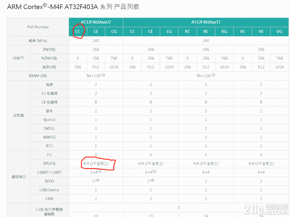

如果说对flash要求不高的话,AT32F403ACCU7这款型号芯片的性价比是最高的。虽然带有4个全双工I2S,2路CAN,有些资源过剩,但性价比绝对是最高的,据我了解,AT32F403CCU7虽然只有2路全双工➕1路CAN总线,因为雅特力主推的403A系列,403和403A同款型号的价格已经是一样了。所以我推荐您使用AT32F403ACCU7,对于flash有要求的话,可以选择AT32F403ACEU7和AT32F403ACGU7这两款

z200919 发表于 2020-8-4 09:12
如果说对flash要求不高的话,AT32F403ACCU7这款型号芯片的性价比是最高的。虽然带有4个全双工I2S,2路CAN, ...
403A才有I2S全双工哟,可以理解成403A是403的升级加强版,后续新开发都是主推403A
