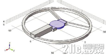

多年来,政府和企业一直在应用各种传感器技术来监测混凝土的性能。在一个开发项目中,我们采用模拟方法分析混凝土的性质,并预测嵌入式传感器(图1)监测随年龄变化的参数并将信号传递到表面的能力。意大利已经开始在各种建筑物结构中应用这种结构健康监测(SHM)系统,评估混凝土的健康状况,并记录任何可能影响结构完整性和系统可靠性的意外应力。
图1.嵌入式结构健康监测传感器的外形结构,蓝色部分是传感器。

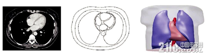

在过去的几年里,意法半导体开发出许多医疗用解决方案。其中一个原型项目采用贴片测量人体内器官(例如心脏)的生物阻抗(图2)。研究人员利用人体器官的医学影像数据创建了一个3D模型(图3),在频域中运行一个AC/DC模拟程序(图4),并评估电极形状和位置对生理参数测量的影响。模拟结果(图5)与实际测量值的相关性很高,并且能够开发出能够指示生理变化的可穿戴可配置贴片。这些传感器将使医生能够监测心脏的各种状况,获得实时数据,以便使用最新技术为患者提供最佳护理。
图2:人体器官生物阻抗测量方法
图3.使用CAD工具(中间)对计算机断层扫描(CT)影像(左)进行后处理,然后插值生成分析所需的体积(右)后构建的3D模型
