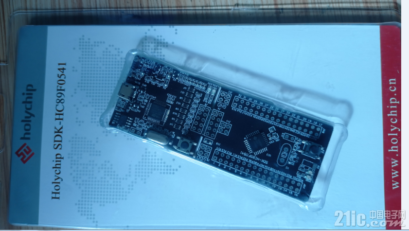

      今天收到了HC89F0541开发板,是从芯圣原厂寄过来的,拆开包裹,开始着手关于HC89F0541开发板的测试了。想了些许时间,打算从以下几个步骤进行HC89F0541开发板的测试。

      拆开包裹,里面是白色的塑料盒子,里面除了一个精致的开发板以外,还有一张关于HC89F0541开发板主要特色介绍的纸张,该纸张附着了芯圣官网以及官方淘宝店铺的二维码、网址。如图1.1-1.4所示:
                                                                                        图1.1
                                                                    图1.2
                                                                    图1.3
                                                                       图1.4
       开发板中间位置开了好几条槽口,只有少数几个点还连接着,使得PCB板十分脆弱,这一点的用意我不是很懂。有一点关于电源的知识,就是当高压区和低压区的距离不够的时候容易打火,造成安全事故,不符合安规,这时一个解决办法就是开槽来增加爬电距离,进而满足安规。但是HC89F0541上的电压也就3.3V和5V,这么做是什么原因呢?**知道的朋友不吝赐教。

中间的空槽是要告诉你,这东西可以掰分用
 楼主| mxkw0514 发表于 2020-8-28 14:57 | 显示全部楼层
帅气的菜鸟 发表于 2020-8-28 13:43
中间的空槽是要告诉你,这东西可以掰分用
原来是这样,多谢了
我都掰了好几个了,然后拿LINK那一块去烧录其他芯片,省下买工具的钱  发表于 2020-8-28 16:54
