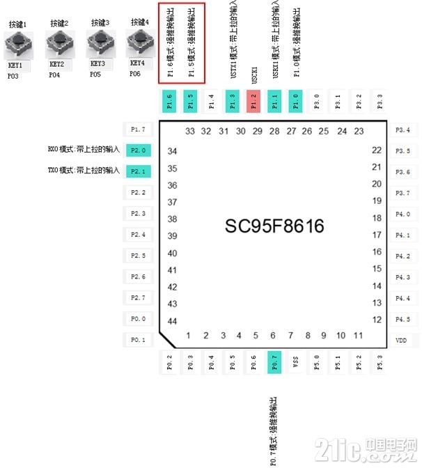

1)在引脚配置视图,添加P1.5和P1.6来作为OLED屏的驱动引脚,添加后的引脚配置如图1所示。
其中:P1.5连接OLED 屏的SDA,P1.6连接OLED 屏的SCL。
图1 引脚配置

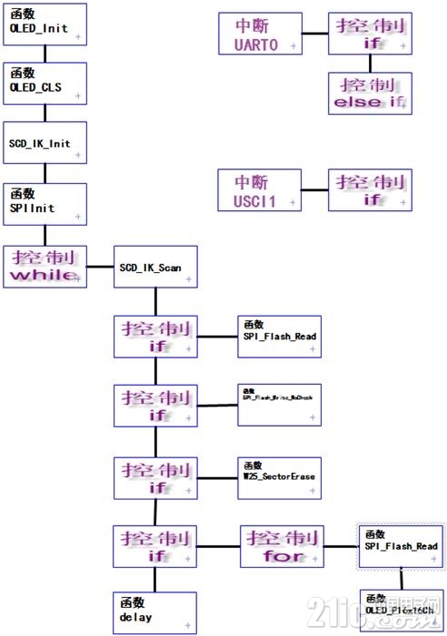

3)按图2所示调整程序流程
图2 调整程序流程

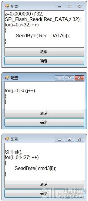

3)按图3所示修改相关配置
图3 修改配置

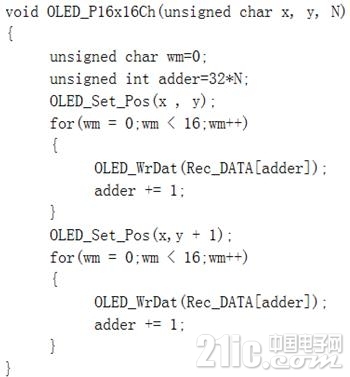

4)按图4所示调整显示函数
图4 调整显示函数
