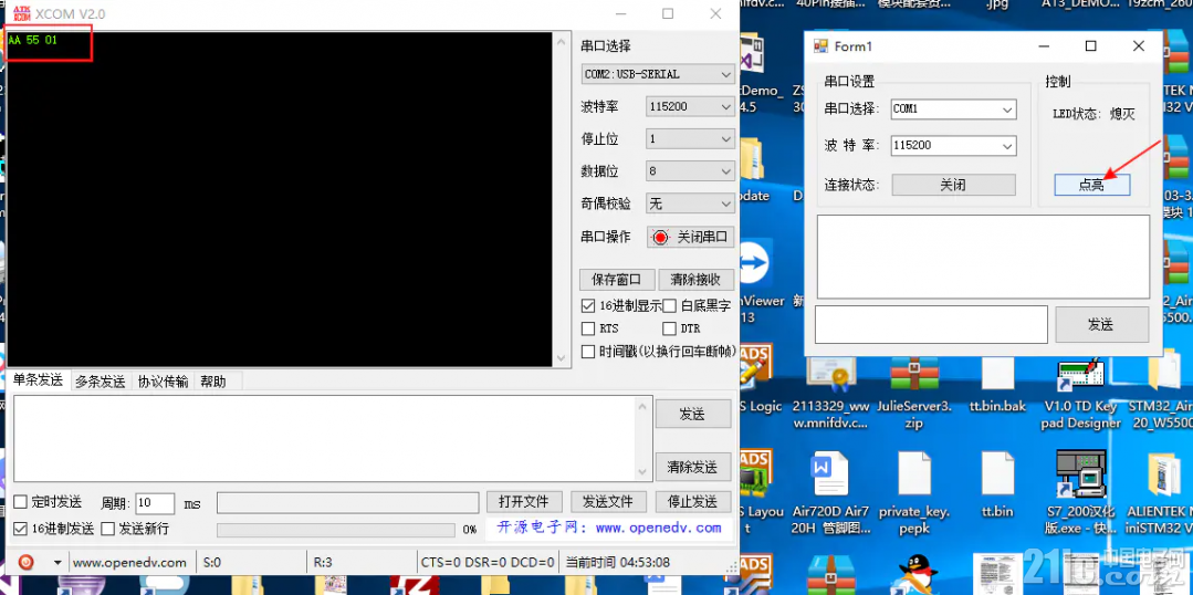

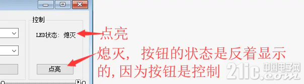

现在看串口发送数据
点击点亮 发送0xaa 0x55 0x01

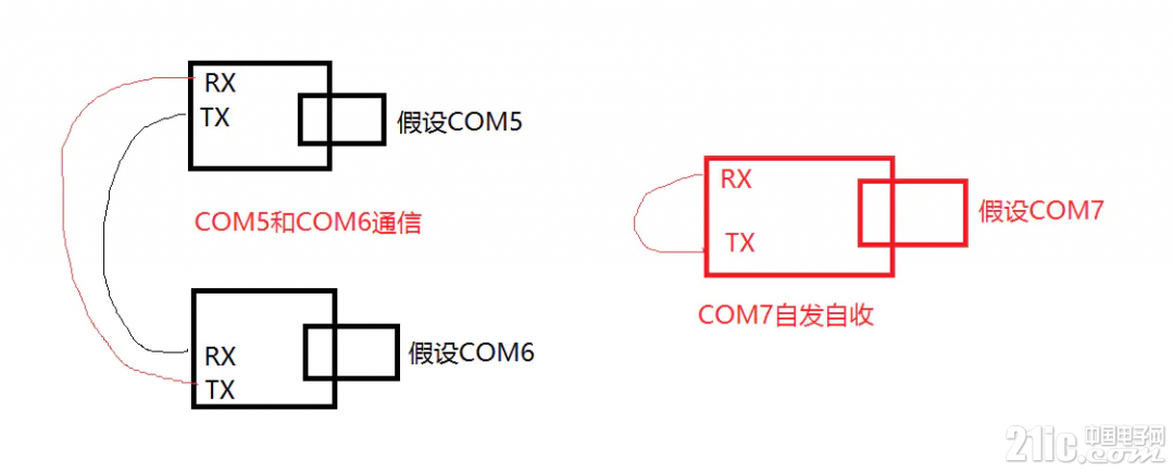

 楼主| characteristic 发表于 2020-8-15 16:51 | 显示全部楼层

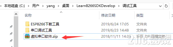

我电脑上安装了虚拟串口软件,虚拟出来了COM1和COM2,然后COM1发送的数据会发给COM2  COM2发送的数据会发给COM1
大家如果有两个串口模块也可以
https://jingyan.baidu.com/article/e3c78d648965303c4c85f535.html

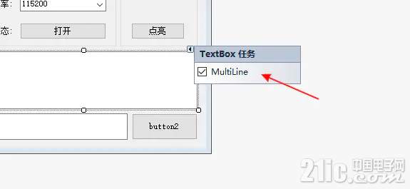

那个按钮的程序这样写
 楼主| characteristic 发表于 2020-8-15 16:52 | 显示全部楼层

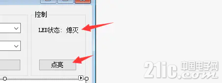

测试一下

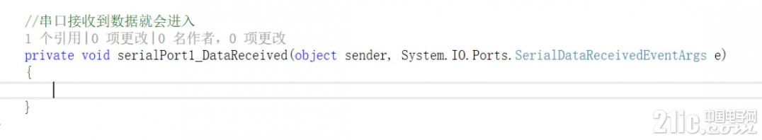

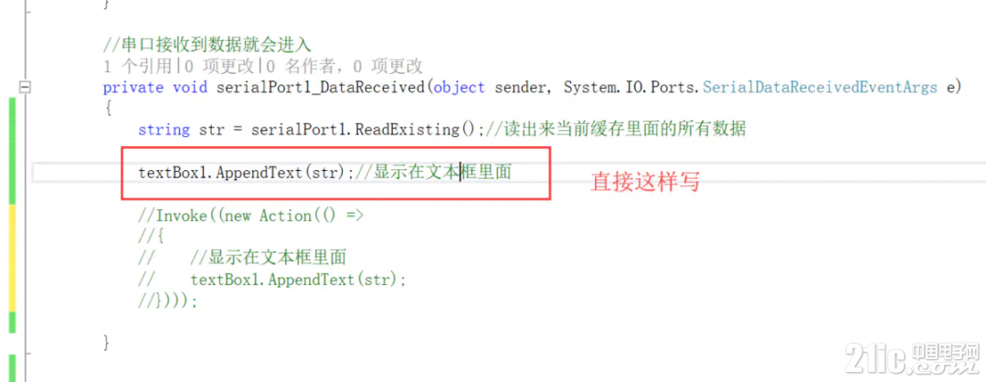

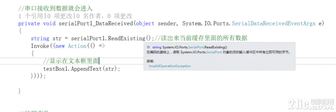

现在看串口接收数据
 楼主| characteristic 发表于 2020-8-15 16:53 | 显示全部楼层
说一下哈,这个是上位机的串口中断函数,就是只要接收到数据就会进入这个中断

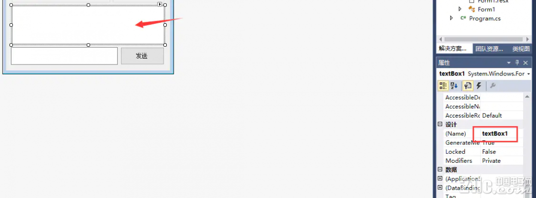

现在咱读出来接收的数据,然后显示在

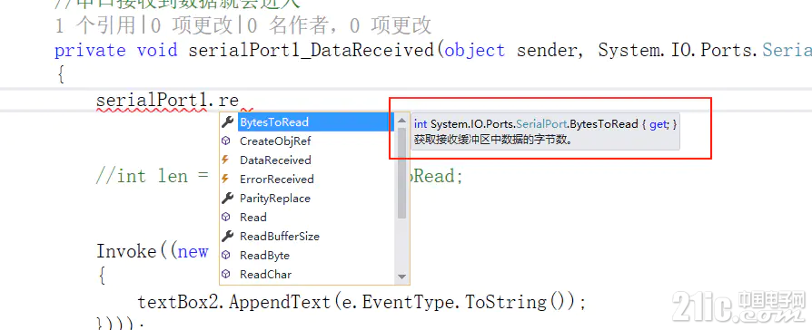

读取数据给了好几个方法
咱就说1个,哈哈哈,其实自己一选择方法的时候就有中文注释......
 楼主| characteristic 发表于 2020-8-15 16:54 | 显示全部楼层
大家注没注意
 楼主| characteristic 发表于 2020-8-15 16:55 | 显示全部楼层
现在调用一个函数读出来,然后显示出来
ReadExisting()   这个方法就会返回缓冲区里面的所有字节,注意返回的是字符串形式的
调用这个方法就是  serialPort1.ReadExisting();       serialPort1就是咱的
因为咱就是要里面的数据所以
string str = serialPort1.ReadExisting();//读出来当前缓存里面的所有数据

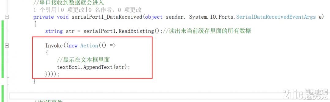

 楼主| characteristic 发表于 2020-8-15 16:56 | 显示全部楼层
Invoke((new Action(() =>
    这里面放要操作的主线程的控件的方法
 楼主| characteristic 发表于 2020-8-15 16:57 | 显示全部楼层
其实这个方法主要是方便解决一个问题,稍候再说,咱先测试一下哈
 楼主| characteristic 发表于 2020-8-15 16:58 | 显示全部楼层
说明可以了,现在呢,咱去掉
大家可以点开那个  如何跨线程调用 Windows 窗体控件
大家可以看这个https://www.cnblogs.com/yangfengwu/p/5761841.html(最好别看,看了就会感觉麻烦)
4.0之后引进了这种方法
 楼主| characteristic 发表于 2020-8-15 16:59 | 显示全部楼层
对于初学者知道这个就可以了,像C#,C++,JAVA等等这种高级语言哈,因为可以做界面了,,高级语言规定,操作页面不能在子线程中进行
哪些是子线程呢!..像上面那个串口中断函数,还有自己创建的任务Thread,,,等等吧

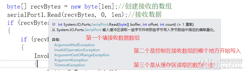

好现在,咱接收16进制,
接收到
0xaa 0x55 0x01
0xaa 0x55 0x00
 楼主| characteristic 发表于 2020-8-15 17:00 | 显示全部楼层
好,上菜
//串口接收到数据就会进入privatevoidserialPort1_DataReceived(object sender, System.IO.Ports.SerialDataReceivedEventArgs e)
            intlen = serialPort1.BytesToRead;//获取可以读取的字节数if(len >0)
                byte[] recvBytes =newbyte[len];//创建接收的数组serialPort1.Read(recvBytes,0, len);//接收数据if(recvBytes[0] ==0xaa&& recvBytes[1] ==0x55)//判断数据                {
                    if(recvBytes[2] ==0x01)//                    {
                        Invoke((newAction(() =>                        {
                            button3.Text ="熄灭";
                            label5.Text ="点亮";
                    elseif(recvBytes[2] ==0x00)
                            button3.Text ="点亮";
                            label5.Text ="熄灭";
            //string str = serialPort1.ReadExisting();//读出来当前缓存里面的所有数据
            //Invoke((new Action(() =>
            ////显示在文本框里面
            //    textBox1.AppendText(str);
