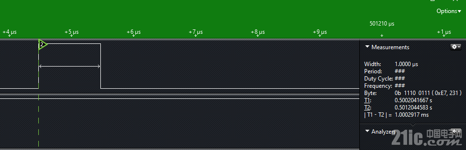

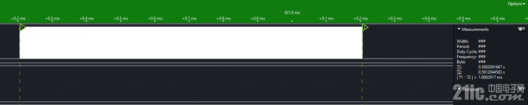

用DMA传PWM脉冲数,需要发指定数量的脉冲数(10,200,500,1000,2000...)。之前发脉冲的的时间没有限制。然后调试发脉冲个数没问题。后面加上限定每1ms分别发这些脉冲。发10个或200个是没问题。然而在发500或1000个脉冲的时候,多了1个脉冲,发2000个脉冲多了3个脉冲数。而且这多的脉冲是标准的脉冲,而不是不完整的脉冲。请问为什么前面发10个或200个是没问题,然而后面的脉冲数多了就会存在多发脉冲的情况?改了优先级试过没用。附件上有程序,请大佬帮忙分析。
这段是发500个脉冲
这段是发500个脉冲
这里就刚好1ms,但后面会多一个脉冲
这里就刚好1ms,但后面会多一个脉冲

用逻辑分析仪抓到的波形

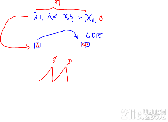

香水城 发表于 2020-9-8 12:50 | 显示全部楼层
感觉上你的脉冲个数是通过DMA不停送数据给CCR,通过DMA的传输次数来控制的,在DMA传输完成中断里修改CCR停止脉冲输出。
如果这样的话,你要注意DMA传输完成跟脉冲输出完成的同步问题,否则会出现关闭脉冲输出过早或过晚的情况。
我前面问你的DMA的触发事件是什么,即问你DMA请求是来自什么,你似乎误会我的意思了。估计是比较事件或更新事件。
像你这种指定个数脉冲的输出,最方便就是使用高级定时器的重复计数器结合单脉冲模式,要几个就输出几个。
另外,当然用DMA修改CCR也可以,要停止时最后一个数据写0或ARR,看你PWM模式。
比方像下面这样,更新事件触发DMA请求,DMA将数据送到CCR,关闭CCR的预装功能。
假设发送N个脉冲,第N+1个脉冲时送 0 给CCR 以停止PWM输出。
感谢版主的回答,根据你的推荐方法,查了ST的参考手册,只有高级TIM才有这个重复计数器。这个办法我没了解过,不过作为一个方法后面我会试试。因为我需要尽可能多的PWM输出,推荐的办法我只有2路能用,所以我得用别的办法。 你的分析的确有道理,这个同步问题我debug也想到,但没有办法知道造成过晚关闭的原因。包括中断、使能TIM和使能DMA的先后,结果相一样。  发表于 2020-9-8 13:59

 楼主| ckjjj 发表于 2020-9-8 14:08 | 显示全部楼层
感觉上你的脉冲个数是通过DMA不停送数据给CCR,通过DMA的传输次数来控制的,在DMA传输完成中断里修改CCR停 ...
然后,你说的DMA的请求事件,嗯,我是用通道的捕获比较事件来的。这点的确是我的理解不到位才误解了。我有种猜测,是不是,频率高了,导致进中断的时候,会多产生脉冲,但没办法验证这个猜测。我在DMA的中断函数中,把中断标志判断用的库函数改为寄存器,发现能发500个了,但后面的都不行,还是会多。我认为这个方法验证了这个猜想,进了中断,这个TIM的频率太高,导致库函数里处理花了些时间。目前的话只有再看看哪里把程序改一下

嗯,我也用主从TIM测试。然后分析了下,始终还是在发送PWM部分,配置ARR那里,我主频是72M,然后呢,如果我固定1ms周期发送500个脉冲,然后我每个脉冲的ARR就是72M/1000/500=144,当我发大于1000个的话,这个值除不尽导致偏差
