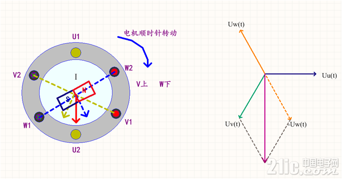

六步换向-两管导通合成空间电压矢量分析
六步换向同时只有2个MOS管导通,可基于下图来加强对两管导通合成空间电压矢量的理解。

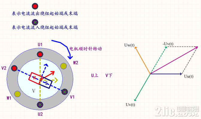

U上,V下MOS导通:
1.上图是U上,V下MOS导通情况。
2.根据右手螺旋定则,左上图蓝色箭头为V相产生的磁场方向,黄色箭头为U相产生的磁场方向。红色箭头为合成后的磁场方向。此时合成后的磁场方向与转子(永磁体)磁场方向夹角为60度。
3.右上图为左上图对应的电压矢量合成图。Uu(t):U相正向导通,-Uv(t):V相负向导通。紫色为合成后的电压。
此时转子产生的磁场与定子产生的磁场相互作用,使得转子开始转动。
若按顺序控制即可控制电机正转或反转起来了。

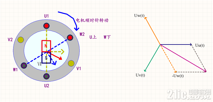

U上,W下MOS导通:

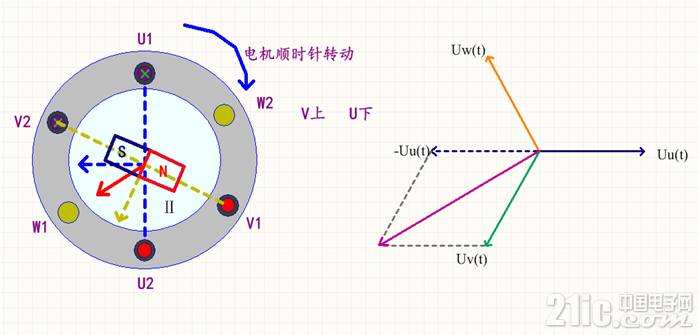

V上,U下MOS导通:

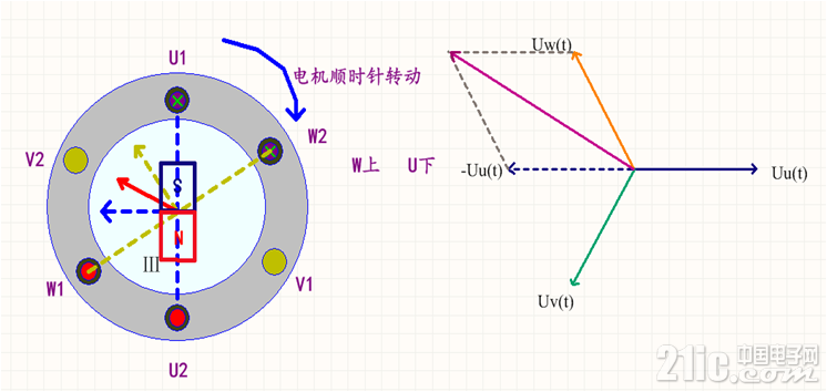

W上,U下MOS导通:

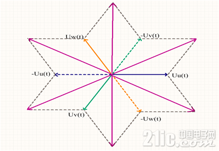

把上述六状态的电压合成矢量规整到一起,如下图,我们可以看到,这个电压合成矢量在一个电周期内变化6次,每60度改变一次。这样的话会造成很大的转矩波动。如果我们希望电压合成矢量变化的更平滑一些,转矩波动小一些。怎么办呢?下一贴讲讲

楼主,电机旋转方向是不是错了?
电机的旋转是靠定子合成磁场与转子磁场的“同性相斥、异性相吸”作用驱动的,即转子的旋转方向应该是:转子磁场的S极向定子合成磁场的N极靠近,转子磁场的N极远离定子合成磁场的N极,所以上图中的转子应该逆时针旋转。
是不是定子电流的流向标反了,是不是应该把每相绕组的流入流出的标识对调一下?即上管导通的相电流从绕组1端流入,2端流出;下管导通的相电流从绕组1端流出,2端流入。
