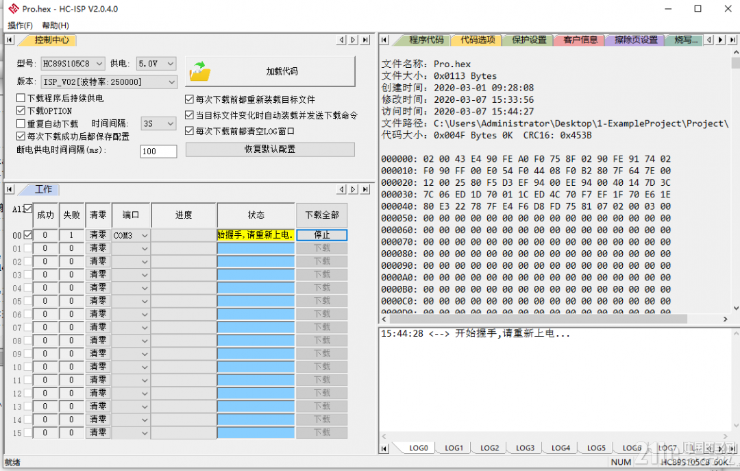

稻草人005 发表于 2020-12-5 14:38 | 显示全部楼层
你好,我现在可以在Keil下载,灯也闪了起来,怎么烧录进板子呢,就是usb插到冲电宝也能闪的,哈哈,之前用的ISP ,点下载,显示“开始握手,请重新上电”
