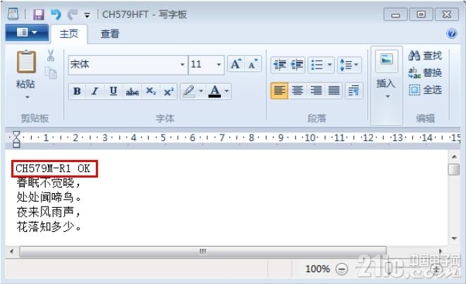

1)首先新建一个文件“CH579HFT.TXT”,然后将字符串“CH579M-R1 OK”等信息写入其中见图1所示。
图1 创建新文件

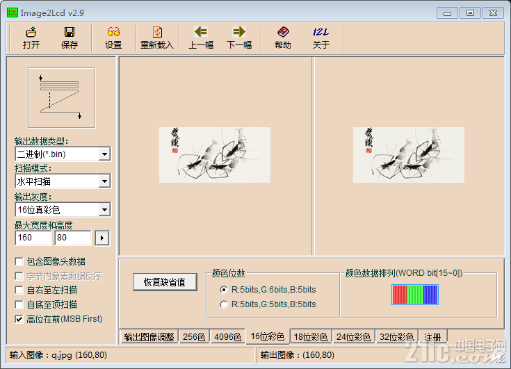

1) 以工具软件来制备供OLED屏显示的图片文件,该图片的长宽值为160*80像素,其内容见图9所示。
图9图片处理

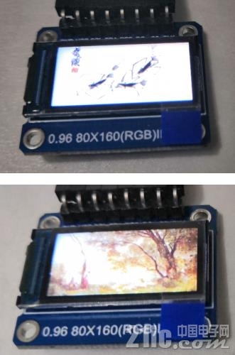

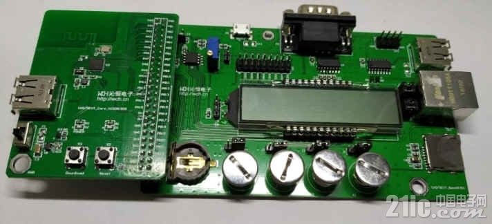

2) 修改图片显示函数,将其拆散来融入数据读取过程中,则运行后的效果如图10所示。
这里我们之所以来讲图片显示函数打散,也是出于MCU内存小的考虑,是将一副图片的数据拆分成若干块来分批读取,自然显示函数也不宜在整体工作,而是服务于分批分块逐次进行显示。
图10 图片显示
4.数码相框功能的实现
完成了图片的显示功能,我们就可以利用U盘容量大、可对大量文件进行管理的特点来实现数码相框的功能,其基本思路是每显示完一幅图片后,经延时再打开另一个图片文件以进行读取和显示,其效果如图11~图13所示。
图11 卡通图片
图12 风景图片
图13 显示细节
