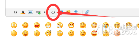

csv7k1 发表于 2020-12-31 15:05 | 显示全部楼层
编辑器上面有个选项是专门用来粘贴代码的,下次可以粘过来/ 703735fed7812047e3.png

 楼主| yygdzjs 发表于 2021-1-11 14:02 | 显示全部楼层
好的。 谢谢!
