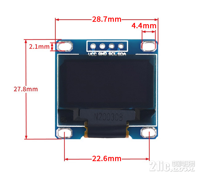

第一,驱动不一样,老款是SSD1306,新款的是SSD1315,新款没有并口功能,但是模块是IIC,不影响,程序一样,电路一样。
第二,新款玻璃比老款的小了一圈,没用的玻璃边减去了,省点OLED玻璃,因为玻璃都是日本进口,玻璃省了,价格要便宜一点。
第三,引脚顺序不一样,老款依次是VCC、GND、SCL、SDA,新款则是GND、VCC、SCL、SDA。
所以我为了图便宜,买了新款的。只有4个管脚。

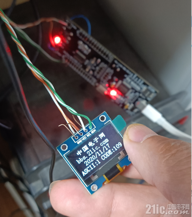

441375fb3486836ef2.png 第一步,点亮屏幕:
得到一块新的屏幕,最重要的就是看能否点亮,点亮了才能使用做各种显示应用。而这个店家没有提供驱动代码,懒得自己写啊,这种通用的肯定有,I2C很容易GPIO模拟,然后搜其他店家,有不少提供驱动代码的,下载了移植到我的ML51开发板上试试。下面链接是厂家提供的驱动程序。
链接: https://pan.baidu.com/s/1jqHcX9fIyKdUirFoZ3qSCA 提取码: mj6e 复制这段内容后打开百度网盘手机App,操作更方便哦为方便下载,提供其中源码与取模软件的本地下载,资料说明看不看无所谓
游客,如果您要查看本帖隐藏内容请回复
考虑到是I2C接口,如果用GPIO模拟,需要先设置为开漏模式,然后找到初始化代码,增加配置开漏模式的四行代码。
  1. //对选用的管脚设置为开漏模式
  2.         MFP_P20_GPIO;
  3.         MFP_P21_GPIO;
  4.         P20_OPENDRAIN_MODE;
  5.         P21_OPENDRAIN_MODE;
这里也可以看出我用的是P20与P21.

接下来连接OLED的I2C接口与开发板,并使用开发板供电。
烧录后,效果如下图所示。然后就可以利用这个框架只需要修改简单的几个地方,就能实现OLED点亮了,可以用于其他的各种项目了。

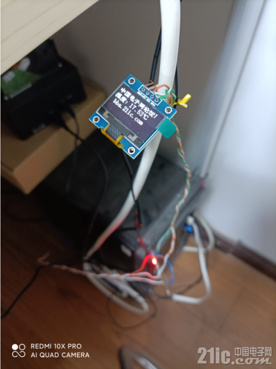

最后显示的效果如下图所示,如果将温度的数字通过读取传感器继续更新,就可以看到实时的温度了。
在使用中遇到了一个问题,我在main.c和oled.h都引用了头文件#include "ML51.h"
导致编译后报错重复定义。然后我删除了main.c中的,重新设置了引用头文件路径,完美解决。
另外如果你修改了目录,或者重建了目录结构,需要在这里也修改一下,不然工程无法找到对应的exe
..\Library\Startup\exe\hex2bin.exe  .\output\@L.hex
运行该命令可以生成所需的hex文件。
第三步,添加其他的外设驱动,实现显示检测数据显示功能
这里我使用的是ADC检测温度,然后通过该屏幕显示。
已经添加了NTC传感器。效果非常好
还有就是使用的GPIO,一定要初始化为GPIO模式的开漏模式,不然无法驱动屏幕。
