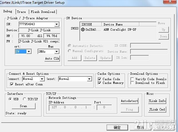

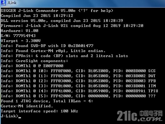

3.PCB焊上5针调试口,TYPEC 接PC取电,jlink连调试口,识别ARM核证明板子正常,接线正常 ;

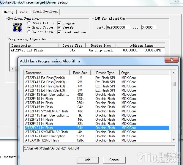

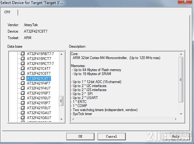

4.KEIL4 建一个工程,CPU选 AT32F421C8T7,同意加入启动文件,建main.c并加入工程,加头文件,写好闪灯程序,编译无错误;
5.KEIL 调试界面选JLINK,并设置成SW方式,进flash下载页面,选好编程算法文件,确定返回KEIL主界面6.点工具栏上的LOAD烧完后,板子上的灯就闪起来了。
JLINK连接识别M4核
JLINK连接识别M4核
工程选对MCU
工程选对MCU
JLINK设置成SW
JLINK设置成SW
添加烧写算法,安装支持包时安装到KEIL的
