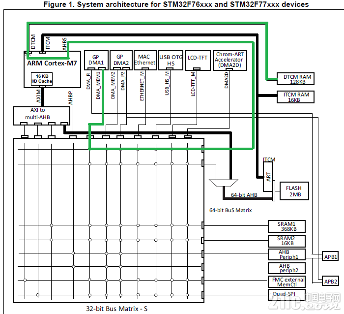

 楼主| pengf 发表于 2020-12-16 23:16 | 显示全部楼层 |阅读模式
DTCM、SRAM1、SRAM2都可以使用吗? 以前STM32F4的CCM是无法用的

liuzaiy 发表于 2020-12-16 23:35 | 显示全部楼层
liuzaiy 发表于 2020-12-16 23:39 | 显示全部楼层
就在这图下面就有一句话:
Cortex® -M7 AHBS slave interface for DMAs data transfer on DTCM RAM only.
DMA是可以访问DTCM的。

wowu 发表于 2021-1-11 10:08 | 显示全部楼层
SRAM1、SRAM2 这俩不可以

木木guainv 发表于 2021-1-11 10:13 | 显示全部楼层
ccm现在也没法用dma
