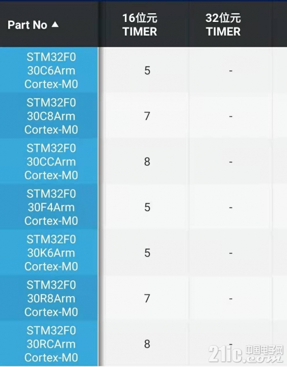

st030没有32位定时器,请问您用32位定时器实现什么功能呢?我们可以协助您 9F5E40F3-280A-4400-A17E-7B3CB71ACB03.jpeg

fcccc 发表于 2020-12-20 19:21 | 显示全部楼层
主要是32位定时器的价格吧,GD32的低端型号都没有32位定时器,比如E230系列,103系列,
ST的F0是030没有,031,051,072都有.
所以雅特力写的也是替代ST030系列,没敢写替代031,因为这两个差异就是这个32位定时器.  发表于 2020-12-20 21:37
