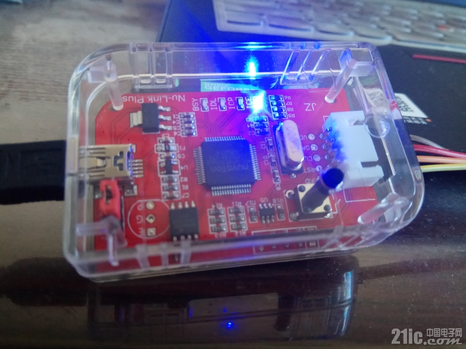

我用NU-LINK调试MS51系列,用的是附图中某宝上买的仿真器,在程序里开了定时器T0,10ms中断,仿真的时候,单步走,在主程序里没走几步,程序指针就跑到T0的代码里,执行到T0代码的最后一句之后,再单步执行,又回到T0中断代码的第一句,反反复复的不出来,大家有遇到这种情况吗?

因为ice 停下,timer还有clock去计数,你停了,计数器满了,重跑就会timer中断。
要關pclk

这是硬件上的设计,没有办法停下来,连周边clock也停。
在你用timer时,迈出中断太短,只能用printf的方式去debug.

你咋这么固执呢,基本上所有51内核的MCU,仿真时都这样的,这是内核设计决定的,51内核设计时,根本没考虑JTAG等调试接口。如果用KEIL的软件仿真,反而更准确,但是KEIL不支持非标准51的时序计算,会有误差。

我仿真N76E616时碰到的情况和你一摸一样,单步时总跑到T0中断,仿真结果也不正常。但是加断点全速运行正常。
单步有问题应该是51系列仿真器普遍存在的情况。我用过十速、赛元、中颖的,都会有类似情况。
