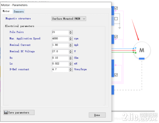

2.1电机参数设置
电机用的是外转子无位置无刷直流电机。需要知道自己电机的极对数、最大转速、额定电流、额定电压、相电阻、电感、反电势常数。所以设置参数如下图所示:
 楼主| xiaoqi000 发表于 2021-1-30 22:56 | 显示全部楼层

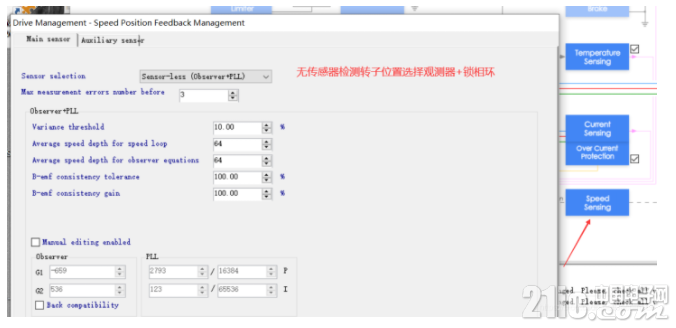

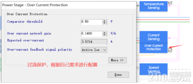

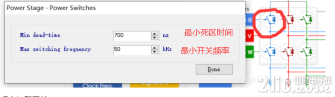

2.3转子位置检测
一般情况下下边的参数无需修改,保持默认即可。
