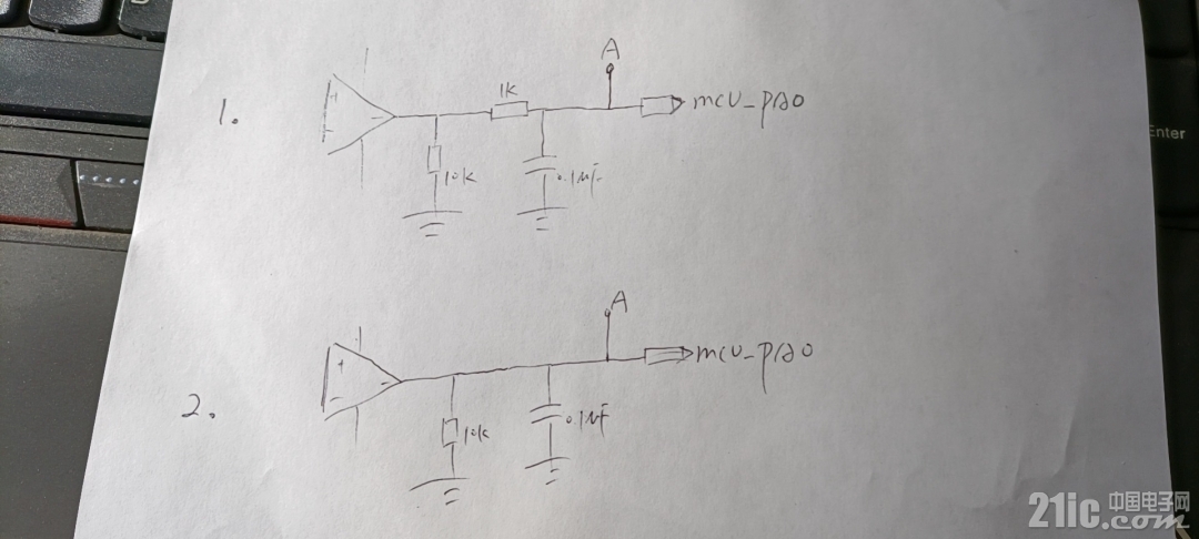

如图:
       图1为系统原图,用AT32F413C8替换STM32F103C8后,
       1)图1,PA0悬空,测量PA0电压基本等于电源电源;  A点电压为0
       2)图1,PA0与A点相连,A点电压为0.76V ???
       3)图2,改图1--将1K电阻短接,A点电压为0 (恢复正常,中间有1K电阻时,用103芯片,A点电压0)

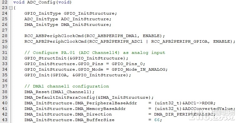

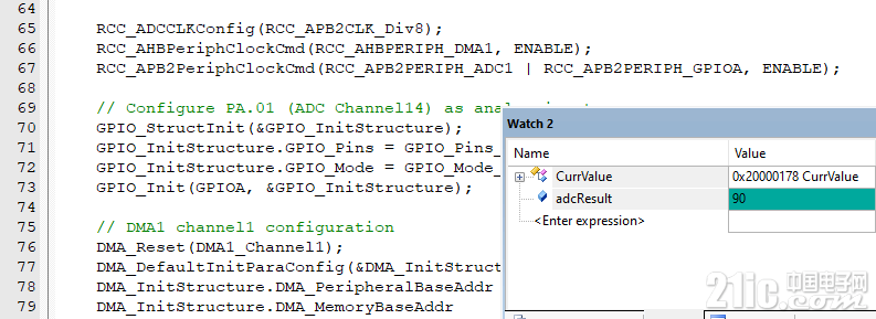

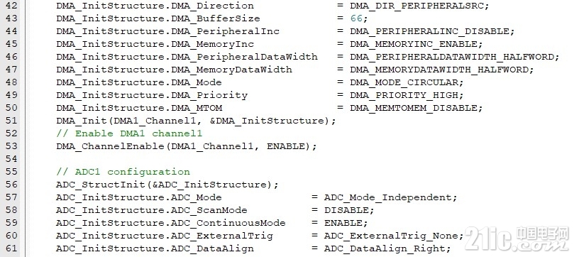

上帖中有误, 表测0.076, 程序读出来0.089
代码如下: 66个数据,去除最大和最小值后取平均值

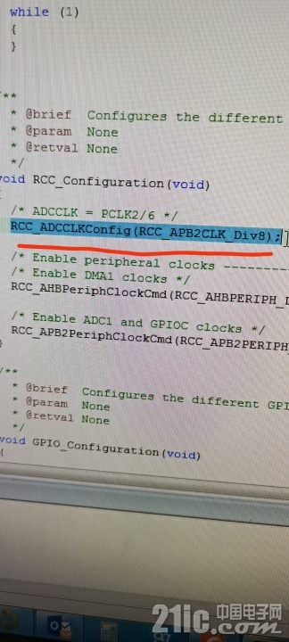

muyichuan2012 发表于 2021-2-5 11:16 | 显示全部楼层
c时钟初始化时,请把下图红色标记代码加上。
 楼主| baiguo 发表于 2021-2-5 16:11 | 显示全部楼层
非常感谢!
增加那行代码,不过效果不明显

wangshujun 发表于 2021-5-24 09:56 | 显示全部楼层
这个电压等价于有45k的上拉,是不是io的上拉没有关闭,这种情况初始化完,不做采样就是稳定电压
如果电压和采样速率相关应该是串扰

娄靖源 发表于 2023-5-16 10:18 | 显示全部楼层
hoop 发表于 2021-12-31 09:04
可以具体描述下你的问题
感谢大佬回复,修改了下硬件,问题解决
[url=home.php?mod=space&uid=2881486]@陈立业[/url] :时间有点久了,好像修改了硬件的参考电压,这个和ST的有点区别,当时  发表于 2023-7-31 16:55
怎么解决的,方便细讲一下吗  发表于 2023-7-31 11:12
