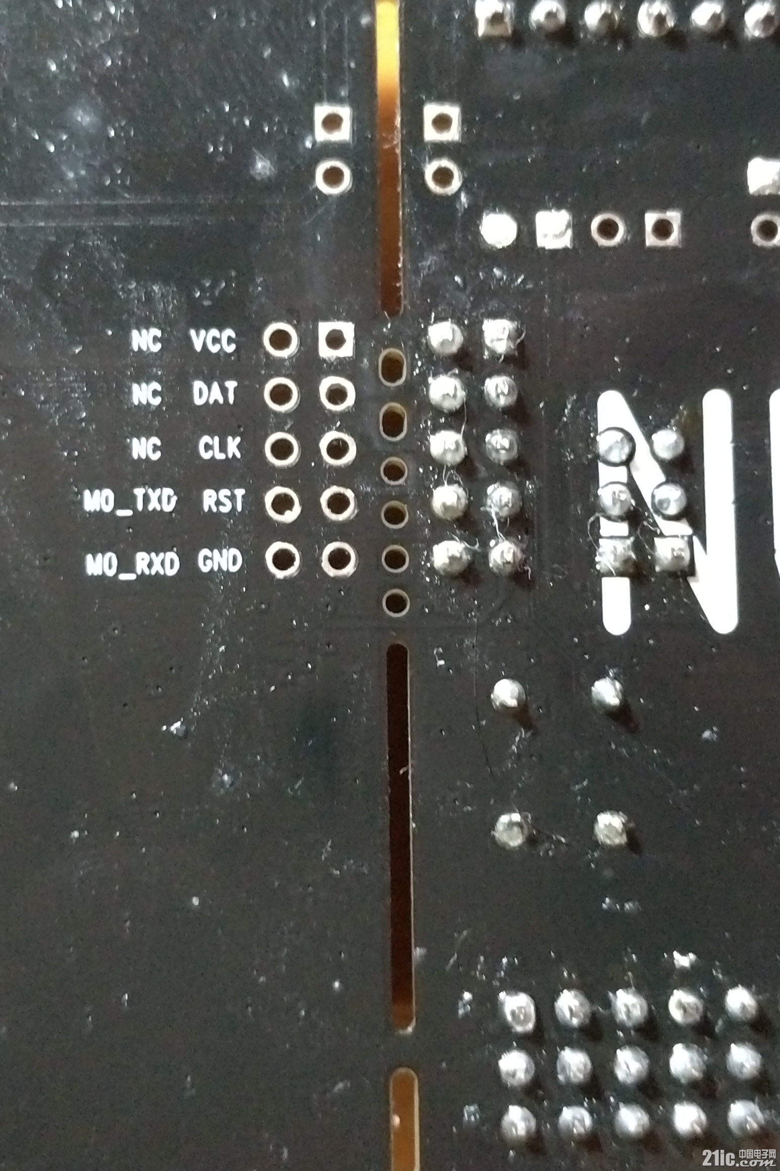

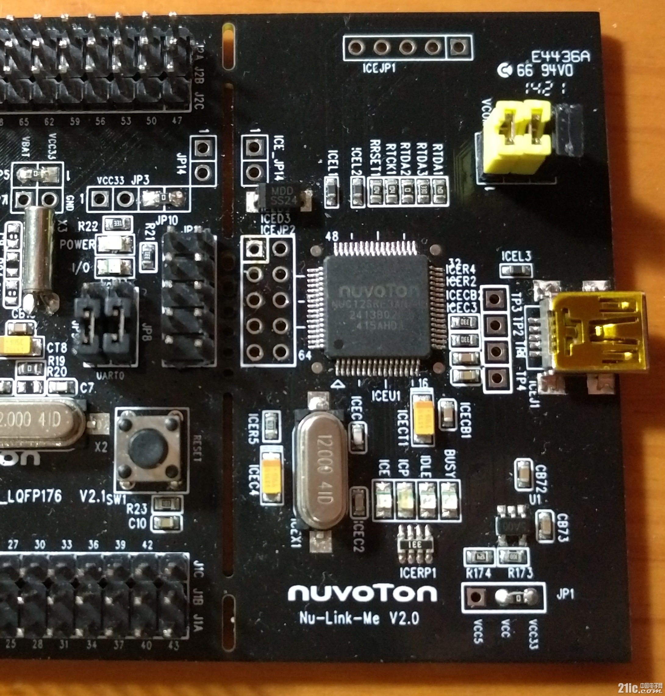

使用NUC472 NuTiny开发板,板子上是nu-link-me v2.0。请问如何配置,开启nu-link-me 的虚拟串口功能?
有串口丝印,有跳线。

505的nu-link me也是2.0的有一个ICE_VCOM跳线,但是跳线了还是没有串口出来
另外一个3.0的,跳线就有一个串口出来
七毛钱 发表于 2021-3-5 15:23 | 显示全部楼层
http://www.nuvoton.com/hq/suppor ... 410ebb/?__locale=zh
在3.0版本以上的Nu-Link-Me,除了原先的程序烧录和除错功能外,新增支持虚拟串口功能
