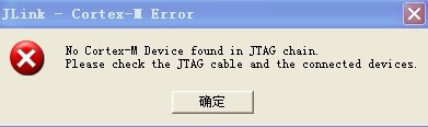

求救,No Cortex-M Device found in JTAG chain.
 楼主| dsxian 发表于 2012-2-23 10:12 | 显示全部楼层 |阅读模式

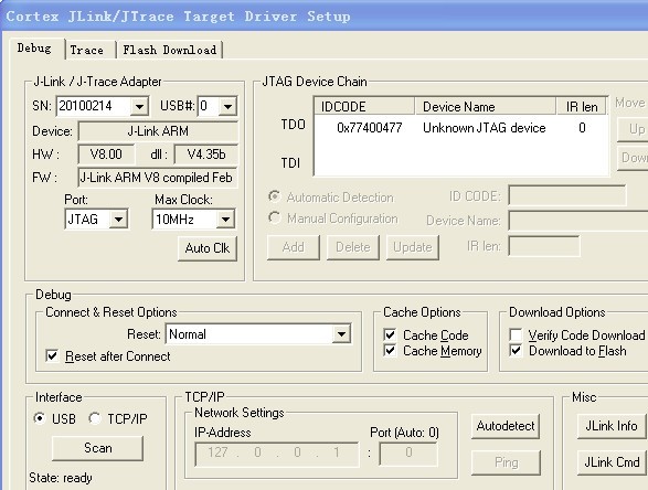

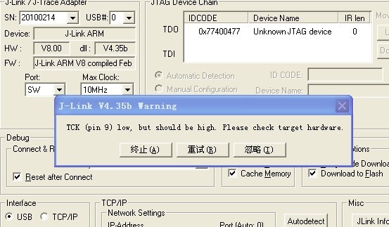

自己画了块板子,在用KEIL Uvision4.22+Jlink调试时,有的板子调试的时候没有问题,有的连线调试却出现了No Cortex-M Device found in JTAG chain.的错误提示,出问题的板子在KEIL中option/debug/setings中PORT选择jtag则没有反应,选SW则提示tck(pin9)low,but should be high,试了很多方法了,boot0接3.3V、boot1接地也试过了,也没用,请高手指点

jtak接口的tck(pin9)电压为低是怎么回事?

但是在在KEIL中option/debug/setings中PORT选择jtag时有反应,有的时候jtag device chain有显示,有时候为no jtag found——然后就cannot connect Jlink Via USB

问题还是没有解决,我把keil4.22卸了,换成4.12,然后sport选SW,虽然还是不能连线调试,但是可以下载程序了,也可以运行

问题已经解决,原来我把一个管脚上拉了,改成下拉就能识别了。就能解决问题了
能下载到板子中,
