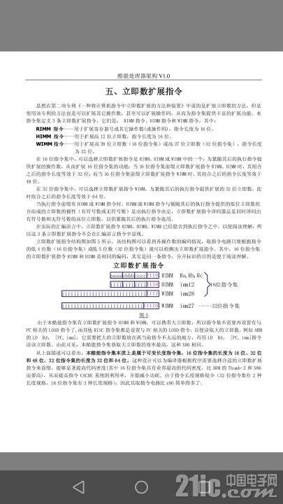

美国人推出RISC-V已经有超过10年,如果从RISC-I算起,伯克利大学搞RISC指令集有40年的历史了,也谈不上什么创新,至于为什么近两年火起来是因为大家不满X86/ARM的垄断。但是不管是X86/ARM还是RISC-V,说白了,我们只是换在另一个屋檐下生火做饭而已,我们对RISC-V没有任何话语权和发展权。我们国家应该勇敢地打破这种被动局面,鼓起勇气推出自主的ISA,利用举国体制的优势强力推广。本酷能指令集可能是候选者之一,是基于本人的3项专利设计,具体资料见附件 酷能处理器架构V1p0.pdf (1.61 MB, 下载次数: 8)

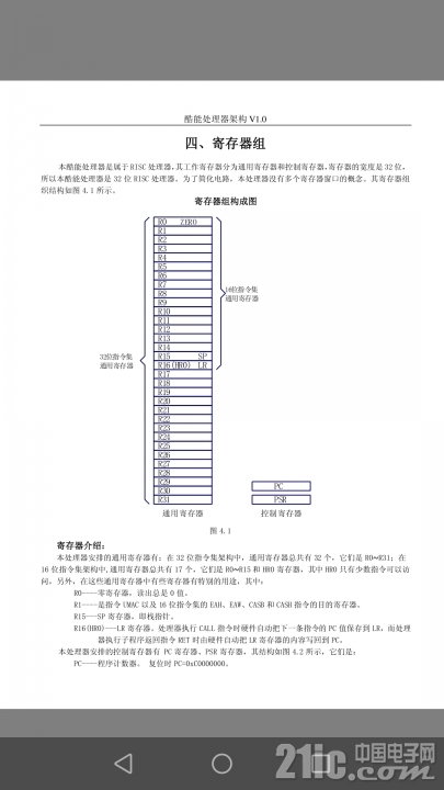

寄存器组

寄存器
 楼主| 吾要单片机 发表于 2021-3-10 16:14 | 显示全部楼层
寄存器
 楼主| 吾要单片机 发表于 2021-3-10 16:15 | 显示全部楼层
立即数扩展
