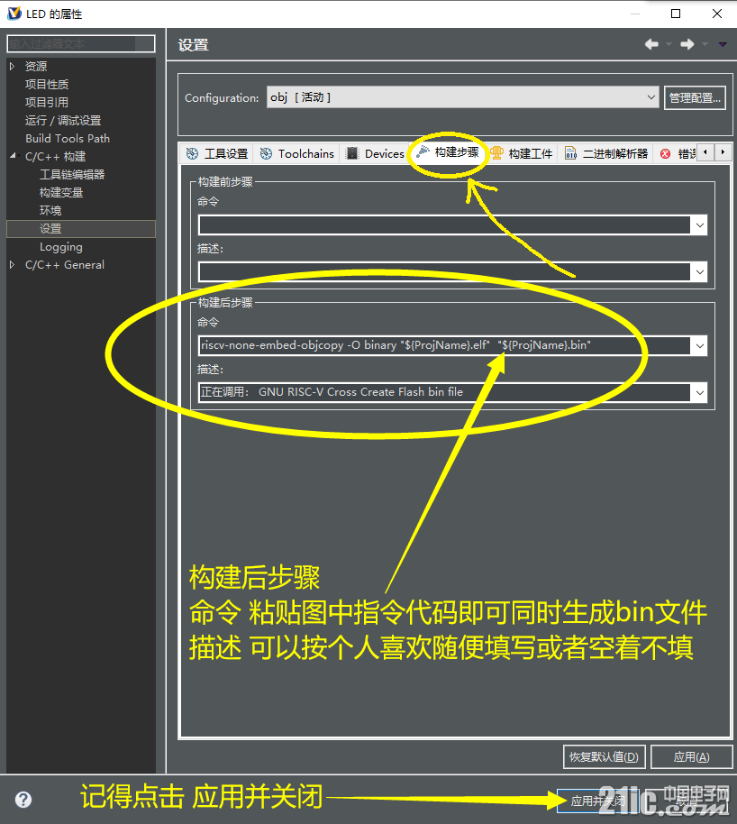

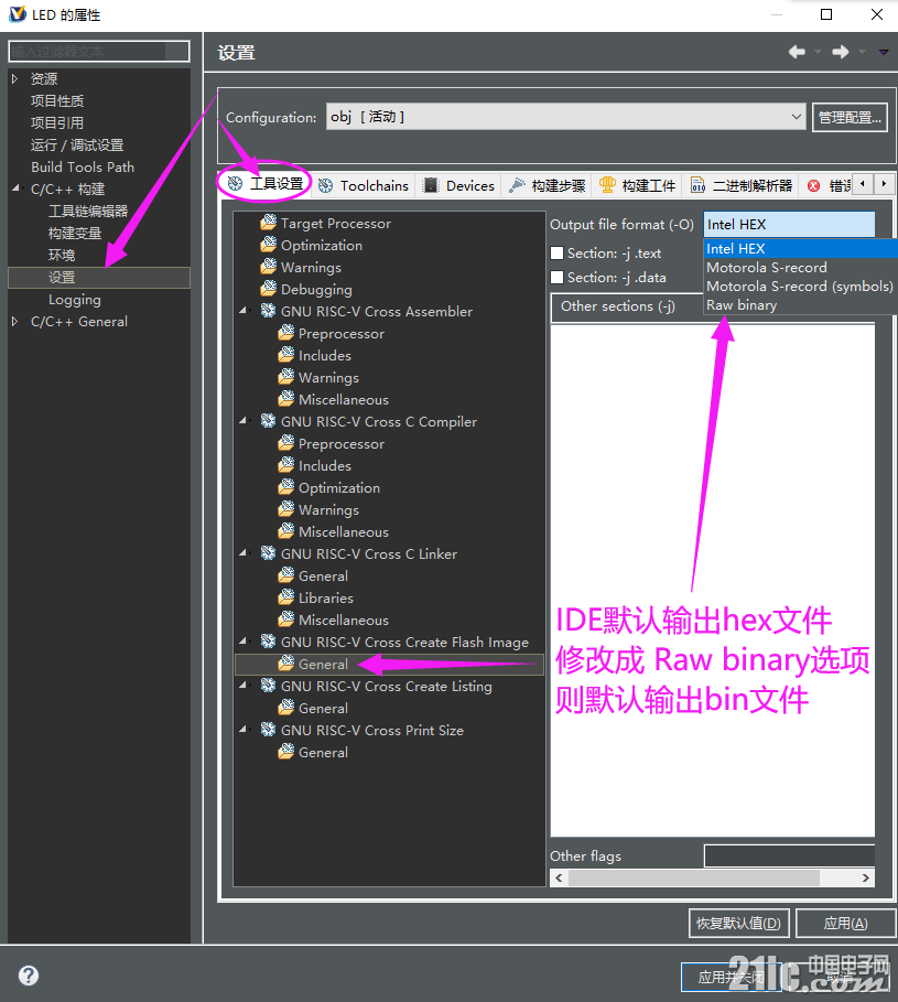

图二中构建bin文件指令:
  1. riscv-none-embed-objcopy -O binary "${ProjName}.elf"  "${ProjName}.bin"
如果你的MounRiver在图一选择的输出bin文件则图二可以使用以下指令:
  1. riscv-none-embed-objcopy -O ihex "${ProjName}.elf"  "${ProjName}.hex"
