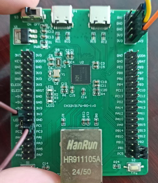

  项目因为网口需要测评CH32V317W-R0开发板: 7052868805503f3069.png
主控芯片
型号:CH32V317W-R0(基于青稞RISC-V V4F内核)
主频:最高支持144MHz,支持单精度浮点指令和快速中断响应,零等待执行性能。
存储:默认配置256KB Flash + 64KB SRAM,最高可扩展至512KB Flash + 128KB SRAM。
外设资源:
网络:集成千兆以太网MAC控制器,支持10/100/1000Mbps速率,内置PHY收发器(部分型号需外接)。
USB:内置USB2.0高速PHY(480Mbps),支持OTG功能。
接口:8组USART/UART、3组SPI(含2组I2S)、2组I2C、4组电机PWM高级定时器、SDIO、DVP数字图像接口。
模拟:4组模拟运放(OPA)、双12位ADC(1Msps采样率)、双12位DAC。
开发板扩展
网络接口:通常配备RJ45网口,支持RMII/RGMII模式连接PHY芯片(如YT8512H)。
调试接口:两线调试接口(SWD),需使用WCH-Link或WCH-LinkE仿真器。
其他接口:USB Type-C(供电与调试)、CAN总线、RS485、LED指示灯、按键等。

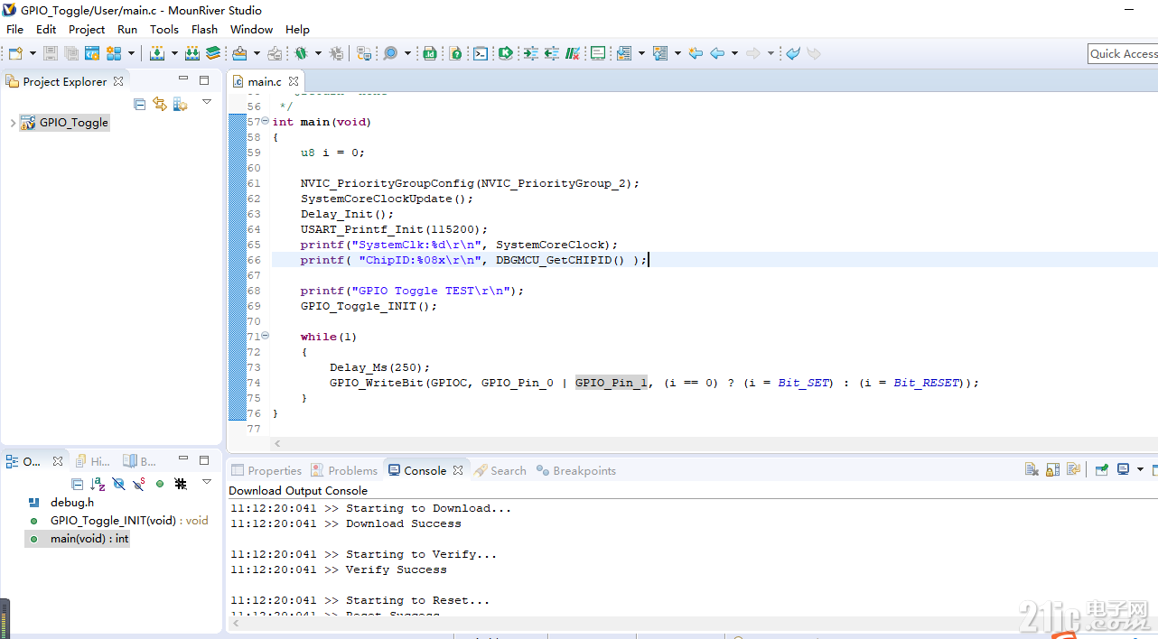

软件开发点灯:
  1. /********************************** (C) COPYRIGHT *******************************
  2. * File Name          : main.c

编译下载OK!!!

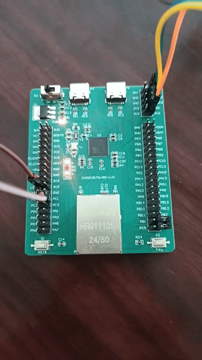

  • 效果如下:
