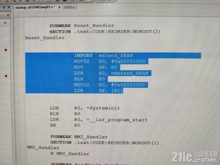

在IAR工程中打算把AT32F403A的SRAM扩展到224K,发现程序直接就跑不起来,请问有在IAR下修改启动文件的例子吗

我目前试了下的结果是,修改了启动和初始化那端,发现在IAR下调试就报错,退出调试模式后,发现运行正常,希望你们赶紧出一个IAR的demo

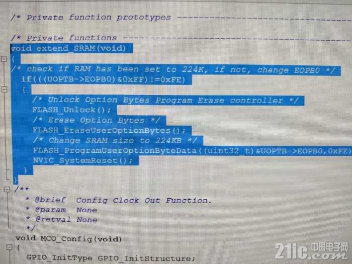

084425 发表于 2021-4-21 09:27 来自手机 | 显示全部楼层
直接将keik工程启动文件.s里几句话粘贴添加到IAR的.s文件,然后将extend_SRAM函数加到源代码里就可以了,具体看图
