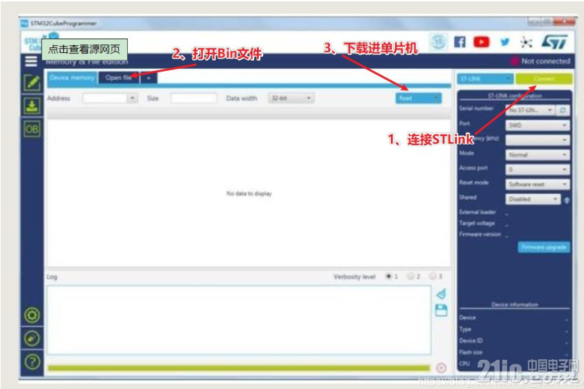

3、给单片机刷入“Bootloader”。本文用的是STLink方案,软件用的是STM Cube Programmer。没有STLink的可以用串口下载方案,本文不再赘述,可以参考此文。
注:本步骤本质就是将 "*.bin"二进制文件烧写进单片机,所以各种下载器理论上都是可以的。
STM Cube Programmer使用方法很简单,如下:

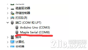

正确安装后一般会看到类似这样的虚拟串口,同时电脑会发出USB识别的"登登"声:
