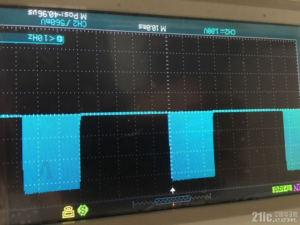

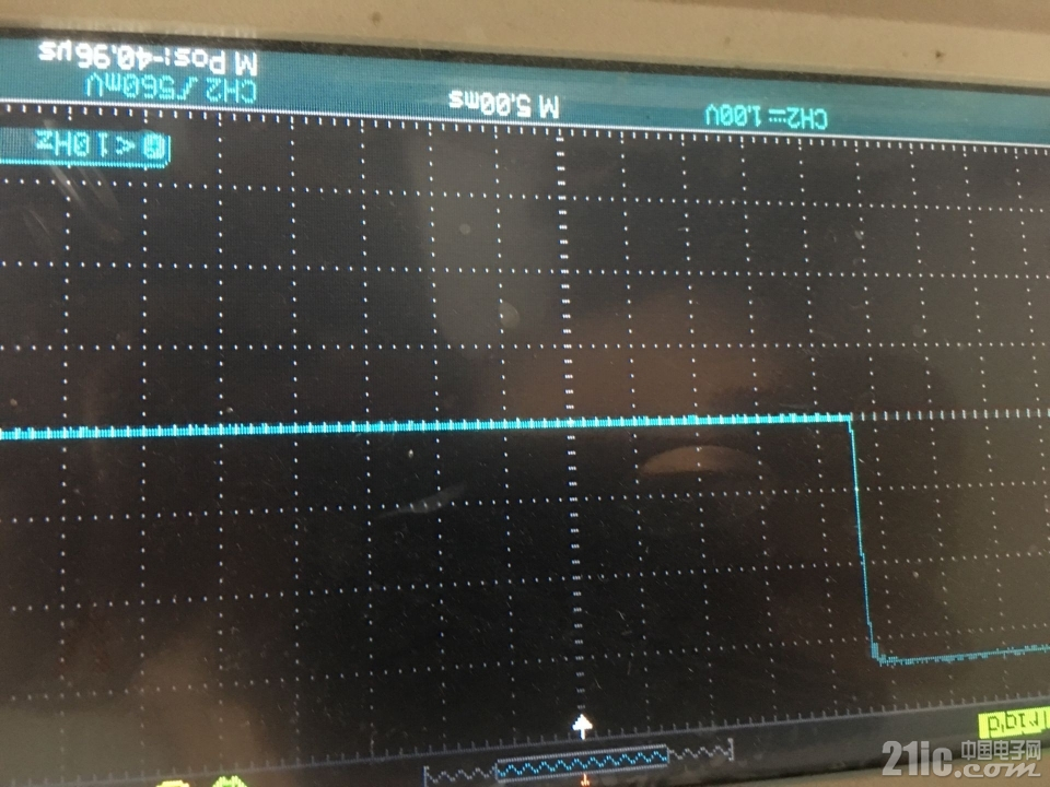

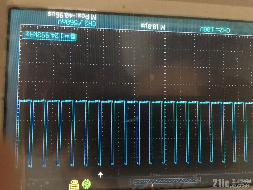

用STM32F030板子输出4秒的PWM波形,周期=8us,高脉冲=1.4us。
用示波器看这段波形
1. 当调整示波器的M<=10us时,观察到的波形很正常
2. 当调整示波器的M=5ms时,观察到的波形就变成了25ms的高电平, 100多ms的低电平的波形
3. 当调整示波器的M=10ms时,观察到的波形就变成了30ms的高电平,50ms的低电平波形了
4. 当调整示波器的M=25ms时,观察到的波形就变成了25ms的高电平,125ms的低电平波形了
调整示波器的M档,有时候看到的是一大段黑黑的高电平(这应该是很多个PWM波形),一段低电平;有时候看到的是一个高电平脉冲,一段低电平。
请教一下:示波器为什么会这样显示波形?

你的这个pwm的频率特别高
huangchui 发表于 2021-5-9 22:24 | 显示全部楼层
想一下一毫秒可以显示125个波,而你的示波器在屏幕上它的像素,一格能够显示多少个点呢?
wyjie 发表于 2021-5-9 22:26 | 显示全部楼层
示波器的扫描频率特别高,在时间分度又比较大的情况下,完整的波形肯定没法显示了
stly 发表于 2021-5-9 22:28 | 显示全部楼层
所以只能抽样一部分进行显示,具体的抽象算法是什么我不太清楚,但肯定是这个原因造成的
 楼主| pengf 发表于 2021-5-9 22:30 | 显示全部楼层
我通过软件测试出来的是高电平1.4us,低电平6.4us的一串3秒的波形。
为什么在M=25ms看的是低电平125ms?
 楼主| pengf 发表于 2021-5-9 22:36 | 显示全部楼层
我们自己通过PWM写一个这样的波形出来,把示波器调到M=25ms,看到是一串密密麻麻连续的波形而已,根本不会出现125ms的低电平。
shimx 发表于 2021-5-9 22:39 | 显示全部楼层
然后呢?你是怎么应对这个的呢
 楼主| pengf 发表于 2021-5-9 22:41 | 显示全部楼层
更奇怪的是,把示波器调到M=10ms,看到的波形低电平却是50ms了
songqian17 发表于 2021-5-9 22:43 | 显示全部楼层
示波器采样频率低于信号频率,就是这个样子的。。。
jlyuan 发表于 2021-5-9 22:46 | 显示全部楼层
当你使用了很慢的扫描频率,示波器采样速率也降低,他应该有指示的。
jlyuan 发表于 2021-5-9 22:48 | 显示全部楼层
你100K的信号,用10KSPS的采样速率,肯定不会得到正确结果。
 楼主| pengf 发表于 2021-5-9 22:50 | 显示全部楼层
是的,你说的这些有道理。
本来是10us周期,高电平占1.4us的波形,用很慢的扫描频率能变成高电平是25ms, 低电平是125ms的波形,我就理解不了
