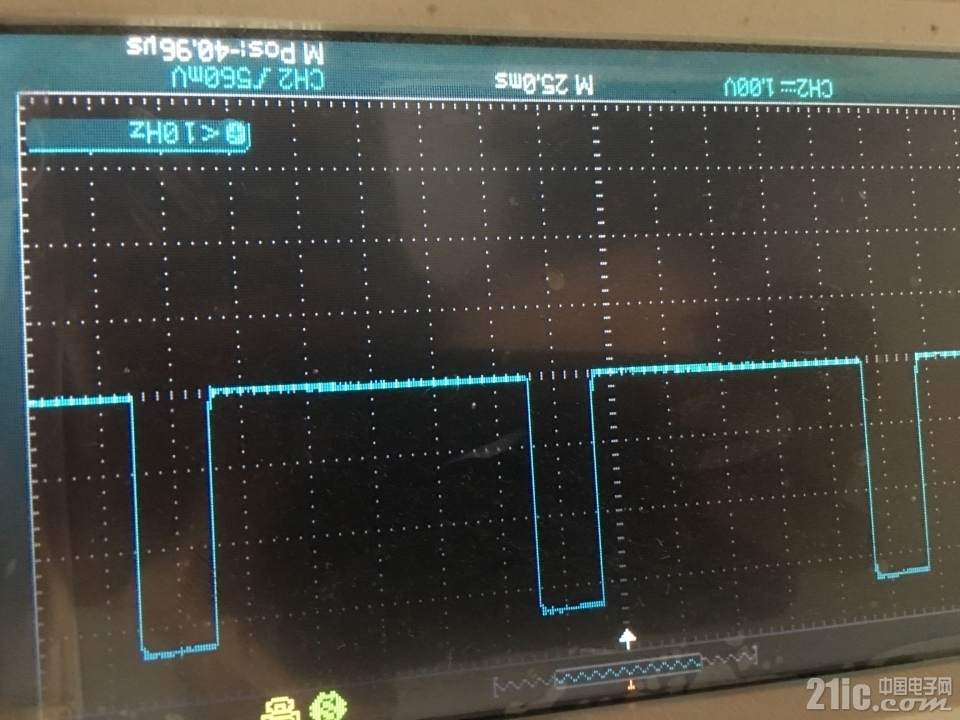

[STM32F4] 这个示波器观测到的波形,很神秘。这是什么意思?

难道中间那个125ms就没有扫描到任何波形吗?
 楼主| pengf 发表于 2021-5-9 23:00 | 显示全部楼层
原始波形是1.4us高电平,6.4us低电平,时间是3秒。
xxrs 发表于 2021-5-9 23:02 | 显示全部楼层
示波器的显示分辨率的问题
yszong 发表于 2021-5-9 23:07 | 显示全部楼层
可能,示波器采样频率和相位跟你信号的相乘,采样点与波形重合的地方也是周期出现
wyjie 发表于 2021-5-9 23:09 | 显示全部楼层
比如你100K的方波,你用了很慢的采样速率,比如10微秒一次,那么它的采样值就只能是低电平或高电平,无法辨识出信号其实是个方波。

 楼主| pengf 发表于 2021-5-9 23:13 | 显示全部楼层
嗯,那我按大家的说法挨个排查一下,谢谢哈
paotangsan 发表于 2021-6-3 09:43 | 显示全部楼层
信号快 采样频率慢 不行
renzheshengui 发表于 2021-6-3 09:45 | 显示全部楼层
别用市电给示波器供电 有时候示波器会带入干扰
wakayi 发表于 2021-6-3 10:22 | 显示全部楼层
把采样频率调高
wowu 发表于 2021-6-3 10:25 | 显示全部楼层
采样频率是被采样信号的至少2倍啊
xiaoqizi 发表于 2021-6-3 10:29 | 显示全部楼层
被采样信号的频率是多少啊
