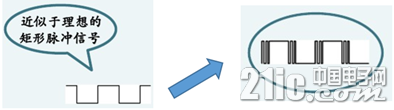

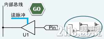

这种基本电路的一个缺点是在读取外部信号的跳变沿时会出现抖动,如下图所示。
图 3
 楼主| cr315 发表于 2021-5-12 09:58 | 显示全部楼层
于是施密特触发输入电路就是解决了上述这种抖动的问题,其经过施密特触发器后的信号如图 4所示。

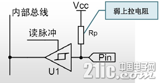

为了解决这个问题,可以在输入引脚处加一个弱上拉电阻,如图 6所示。
图 6
这样,当输入引脚悬空时,会被RP上拉到高电平,在内部总线上就有确定的状态了。
但是这种结构是有一定问题的。首先很明显的一点是,当输入引脚悬空时读到的是1,当输入引脚被高电平驱动时读到的也是1,只有当输入引脚被低电平驱动时读到的才是0。也就是对于读1采取的方式是"读取非零"的方式。

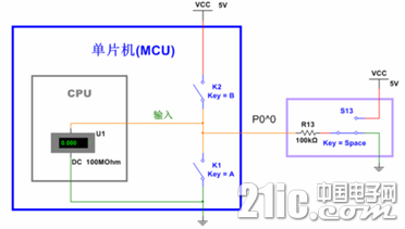

另一个问题是该电路对外呈现的不是高阻,某种意义上说也在向外输出,当外部驱动电路不同时可能出现错误的检测结果。例如外部驱动电路是如图 7所示的结构,该电路结构中通过K打到不同端可以输出高电平或者低电平。
图 7
如果将如图 7所示的电路输出低电平,连接到带有弱上拉电阻的输入引脚,其结构如下所示。
图 8
 楼主| cr315 发表于 2021-5-12 10:04 | 显示全部楼层
由欧姆定律知,测试点处的电平是 iiiaYb.png ,于是CPU测得的输入信号为高,而外部驱动电路希望输出的电平为低。这种错误的原因就在于这种结构的输入电路并不是真正的高阻,或者说这个输入IO其实也在输出,而且影响了外部输入电路。
这种情况的发生也说明了:信号前后两级传递,为什么需要输出阻抗小,输入阻抗大的原因。在这个例子中,外围驱动电路的输出阻抗很大,达到了100Kohm;而输入端的阻抗又不够大,只有10Kohm,于是就出现了问题。如果输入端的输入阻抗真正做到高阻(无穷大),如下所示,就不会出现问题。
图 9
上面提到的这个带弱上拉的输入电路,也就是在后续章节会提到的准双向端口的情况。

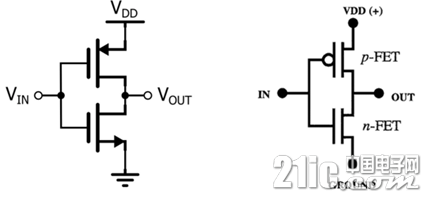

推挽输出(Push-Pull Output)推挽输出的结构是由两个三极管或者mos管受到互补信号的控制,两个管子始终保持一个处于截止,另一个处于导通的状态。如图 10所示。
图 10
 楼主| cr315 发表于 2021-5-12 10:06 | 显示全部楼层
推挽输出的最大特点是可以真正能真正的输出高电平和低电平,在两种电平下都具有驱动能力。
补充说明:所谓的驱动能力,就是指输出电流的能力。对于驱动大负载(即负载内阻越小,负载越大)时,例如IO输出为5V,驱动的负载内阻为10ohm,于是根据欧姆定律可以正常情况下负载上的电流为0.5A(推算出功率为2.5W)。显然一般的IO不可能有这么大的驱动能力,也就是没有办法输出这么大的电流。于是造成的结果就是输出电压会被拉下来,达不到标称的5V。
当然如果只是数字信号的传递,下一级的输入阻抗理论上最好是高阻,也就是只需要传电压,基本没有电流,也就没有功率,于是就不需要很大的驱动能力。
对于推挽输出,输出高、低电平时电流的流向如图 11所示。所以相比于后面介绍的开漏输出,输出高电平时的驱动能力强很多。
图 11
但推挽输出的一个缺点是,如果当两个推挽输出结构相连在一起,一个输出高电平,即上面的MOS导通,下面的MOS闭合时;同时另一个输出低电平,即上面的MOS闭合,下面的MOS导通时。电流会从第一个引脚的VCC通过上端MOS再经过第二个引脚的下端MOS直接流向GND。整个通路上电阻很小,会发生短路,进而可能造成端口的损害。这也是为什么推挽输出不能实现" 线与"的原因。

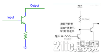

介绍就先从开集输出开始,其原理电路结如图 12所示。
图 12
图 12左边的电路是开集(OC)输出最基本的电路,当输入为高电平时,NPN三极管导通,Output被拉到GND,输出为低电平;当输入为低电平时,NPN三极管闭合,Output相当于开路(输出高阻)。高电平时输出高阻(高阻、三态以及floating说的都是一个意思),此时对外没有任何的驱动能力。这就是开漏和开集输出最大的特点,如何利用该特点完成各种功能稍后介绍。这个电路虽然完成了开集输出的功能,但是会出现input为高,输出为低;input为低,输出为高的情况。
图 12右边的电路中多使用了一个三极管完成了"反相"。当输入为高电平时,第一个三极管导通,此时第二个三极管的输入端会被拉到GND,于是第二个三极管闭合,输出高阻;当输入为低电平时,第一个三极管闭合,此时第二个三极管的输入端会被上拉电阻拉到高电平,于是第二个三极管导通,输出被拉到GND。这样,这个电路的输入与输出是同相的了。

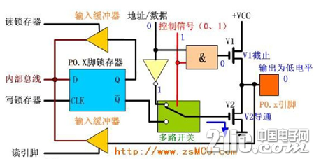

当P0需要输出地址信息时,U1的控制信号为0,模拟开关U5接到U2反相器的输出。于是当地址信号线传来的信号为1,与控制线"1"相与之后输出到V1的输入信号为"1",V1截止。地址信号"1"经反相之后,通过模拟开关输出到V2的输入端为"0",V2导通,于是情况如图 20所示,pin输出"0"。
图 20

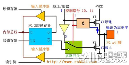

当地址信号线传来的信号为1,与控制线"1"相与之后输出到V1的输入信号为"0",V1导通。地址信号"0"经反相之后,通过模拟开关输出到V2的输入端为"1",V2截止,于是情况如图 21所示,pin输出"1"。
图 21
 楼主| cr315 发表于 2021-5-12 10:20 | 显示全部楼层
于是在作为地址线输出时,V1、V2两个MOS管均使用了,是推挽输出。
