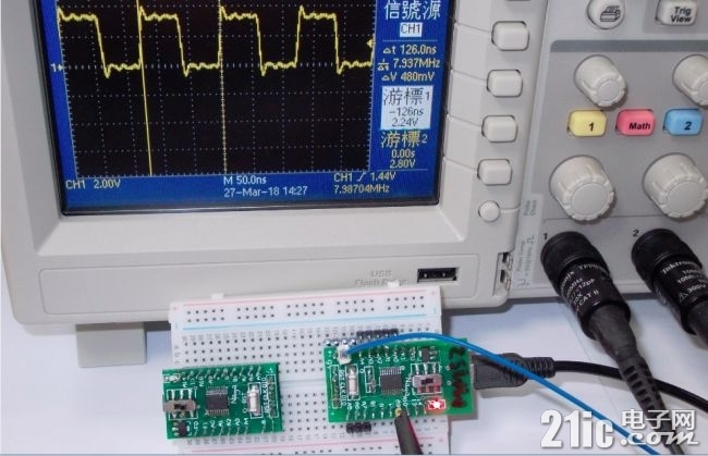

 楼主| 七毛钱 发表于 2021-7-9 11:05 | 显示全部楼层 |阅读模式
#include "delay.h"
#include "sys.h"
int main(void)
     RCC->CR|=0x00000003;
      RCC->CFGR&=0xFFFFFFF0;
   RCC->AHBENR|=0x1<<17;   //
   RCC->APB2ENR|=RCC_APB2ENR_SYSCFGEN;
   GPIOA->CRH&=0XFFFFFF0F;
   GPIOA->CRH|=0X90; //PA9
   GPIOA->AFRH=0X50; //AF5
   RCC->CFGR |= (uint32_t)RCC_CFGR_MCO_SYSCLK ;
    while(1);

kiwis66 发表于 2021-7-21 13:37 | 显示全部楼层
霍,真不错,一直没试过这个功能,
看波形有点锯锯齿,应该也没什么影响
foxsbig 发表于 2021-7-23 08:53 | 显示全部楼层
为啥我的波形不是方波?(晶振脚)
是PA9输出转换了么?
skyred 发表于 2021-7-23 15:06 | 显示全部楼层
5HZ的方波?
