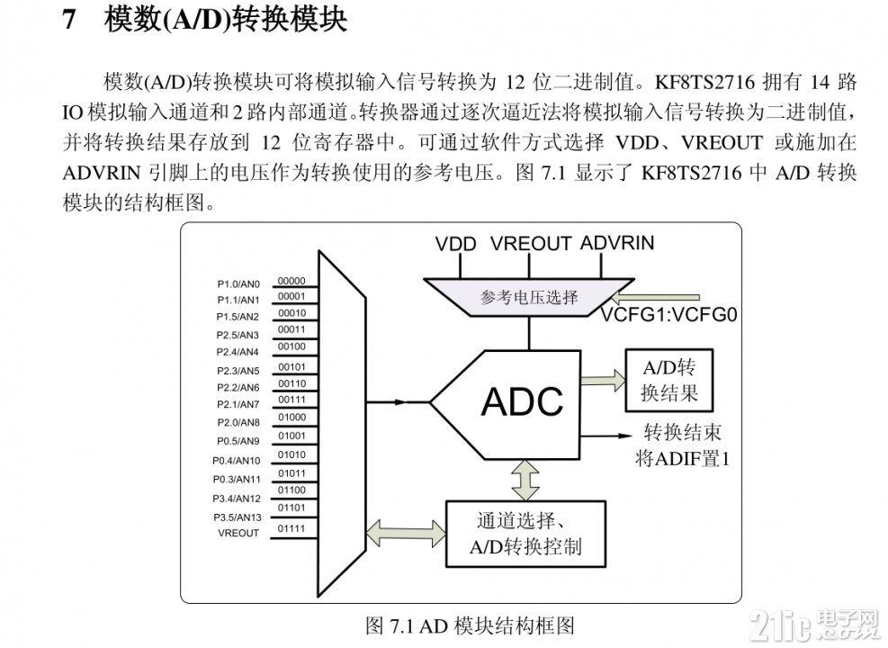

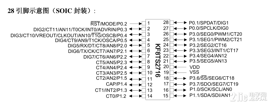

[KungFu8位 MCU] KF8TS2716-SOP28不能设置CAP管脚为模拟输入?
 楼主| Jackluo886 发表于 2021-7-26 19:29 | 显示全部楼层 |阅读模式
1769660fe9c5d8c641.png 9194660fe9c75049bf.png 5943260fe9c8dd3977.png 看这个数据手册有问题,有解决办法吗?
 楼主| Jackluo886 发表于 2021-7-26 19:30 | 显示全部楼层
P1.4压根没有设置模拟输入的说明
树上的小鸟 发表于 2021-7-27 20:49 | 显示全部楼层
手册描述不清晰,配置成输入则认为是模拟输入。
 楼主| Jackluo886 发表于 2021-7-30 22:04 | 显示全部楼层
好的!谢谢,感觉数据手册是要更新一下了
