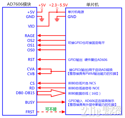

为了方便大家更好的理解接线,下面是框图:
模块引脚说明:
  •   OS2 OS1 OS2 :
组合状态选择过采样模式。
  •   000表示无过采样,最大200Ksps采样速率。
  •   001表示2倍过采样, 也就是硬件内部采集2个样本求平均。
  •   010表示4倍过采样, 也就是硬件内部采集4个样本求平均。
  •   011表示8倍过采样, 也就是硬件内部采集8个样本求平均。
  •   100表示16倍过采样, 也就是硬件内部采集16个样本求平均。
  •   101表示32倍过采样, 也就是硬件内部采集32个样本求平均。
  •   110表示64倍过采样, 也就是硬件内部采集64个样本求平均。
过采样倍率越高,ADC转换时间越长,可得到的最大采样频率就越低。
  •   CVA,CVB :
启动AD转换的控制信号。CVA决定1-4通道,CVB决定5-8通道。2个信号可以错开短暂的时间。一般情况可以将CVA,CVB并联在一起。
  •   RAGE :
量程范围选择。0表示正负5V, 1表示正负10V。
  • RD :
读信号。
  •   RST :
复位信号。
  •   BUSY :
忙信号。
  •   CS :
片选信号。
  •   FRST :
第1个通道样本的指示信号。【注,此引脚可以省略不使用】
  •   VIO :
通信接口电平。
  •   DB0-DB15 :
数据总线。

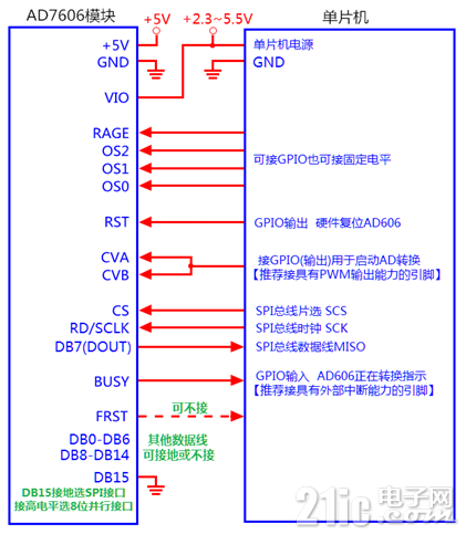

如果采用SPI接口方式,接线框图如下:

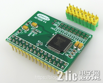

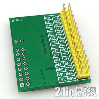

3.2 AD7606模块(通用版)
产品规格:
1、 16bit分辨率,内置基准,单5V供电。
2、 8路模拟输入,阻抗1M欧姆。【无需负电源,无需前端模拟运放电路,可直接接传感器输出】
3、 输入范围可以选择正负5V或者正负10V,可通过IO控制量程。
4、 最大采样频率 200Ksps,支持8档过采样设置(可以有效降低抖动)。
5、 通信接口支持SPI或16位总线方式(也支持8位总线,一般用的比较少),接口IO电平可以是5V或3.3V。
重要提示:
1、 AD7606的配置很简单,它没有内部寄存器。量程范围和过采样参数是通过外部IO控制的。采样速率由MCU或DSP提供的脉冲频率控制。
2、 AD7606必须使用单5V供电。
3、 AD7606和MCU之间的通信接口电平由VIO(VDRIVE)引脚控制。也就是说VIO必须接单片机的电源,可以是3.3V也可以是5V。
产品效果:
watermark,type_ZmFuZ3poZW5naGVpdGk,shadow_10,text_aHR0cHM6Ly9ibG9nLmNzZG4ubmV0L1NpbW9uMjIz,size_16,color_FFFFFF,t_70.jpg

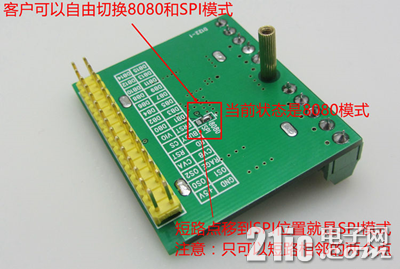

8080或者SPI接口方式选择
出厂的AD7606模块缺省是8080并行接口,如果用SPI接口模式,需要修改R1、R2电阻配置。
并口模式跳线:R1 悬空(不贴),R2贴10K电阻。
SPI接口模式跳线:R1 贴10K电阻,R2 悬空(不贴)。

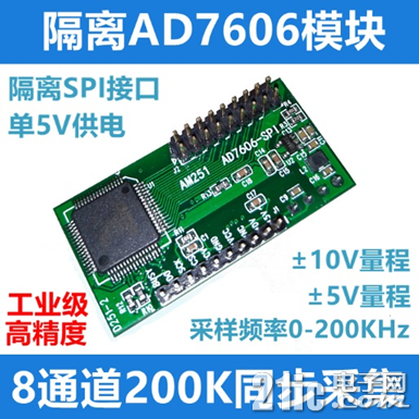

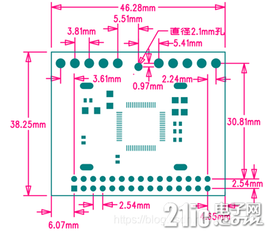

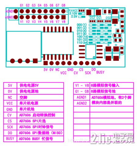

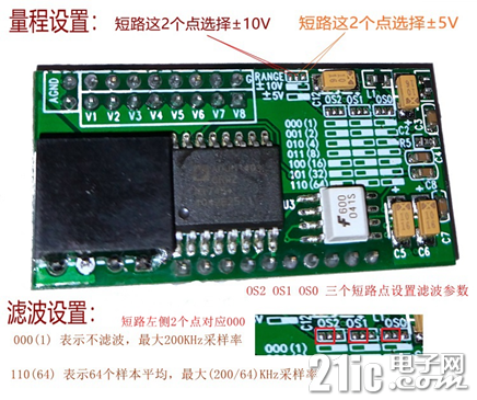

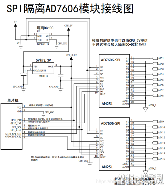

3.4 AD7606模块(磁耦高速隔离)
该款ADC模块采用磁耦隔离技术隔离SPI通信接口,采用DC-DC隔离电源模块隔离供电电源。高速SPI接口,ADC主芯片采用AD7606芯片。8通道200KHz采样。量程和滤波设置通过短路焊点设置。
产品规格
模拟通道 : 8路同步采集。
采样频率 : 最大200KHz。
ADC分辨率 : 16bit。
输入量程 : 正负5V或正负10V (通过焊点切换)。
滤波设置 : 0 - 64 共7级硬件均值滤波。
供电电压 : 5.0V,  耗电最大50mA。
通信接口 : SPI,最大时钟频率 16MHz。
接口电平 : 3.3V 或 5V  (3.3V时,耗电15mA)。
产品特点
1、电源隔离,隔离电压1500V。
2、SPI通信接口隔离,高速磁耦隔离技术。
3、短路点切换量程和过采样(滤波)参数。
4、体积小,2.0mm间距排针,节约主板面积。
产品效果:
引脚定义和接线图:

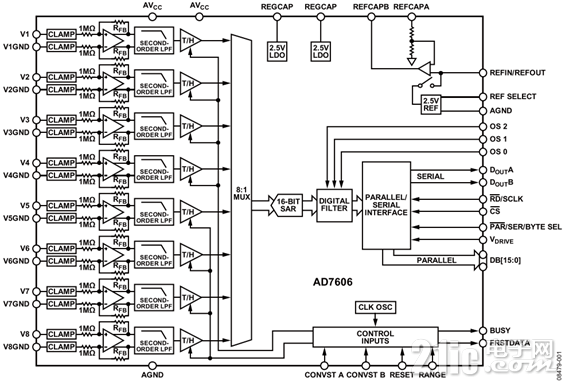

4.1 AD7606基础信息
  •   支持8通道同步采样,每个通道最高200Ksps,16bit分辨率。
  •   真双极模拟输入范围:±10V、±5V。
  •   5V单模拟电源,VDRIVER支持2.3V到5V。
  •   完全集成的数据采集解决方案:
  •   模拟输入钳位保护,可以耐受±16.5V的电压。
  •   具有1MΩ模拟输入阻抗的输入缓冲器。
  •   二阶抗混叠模拟滤波器。
  • 片内精密基准电压及缓冲。
  •   通过数字滤波器,提供过采样功能。
  •   灵活的并行/串行即可,支持SPI/QSPI/MICROWIRE/DSP等。
  •   性能
  •   模拟输入通道提供7KV ESD。
  •   95.5dB SNR,-107dB THD,±0.5 LSB INL,±0.5 LSB DNL。
  •   低功耗:100mW。
  •   待机功耗:25mW。

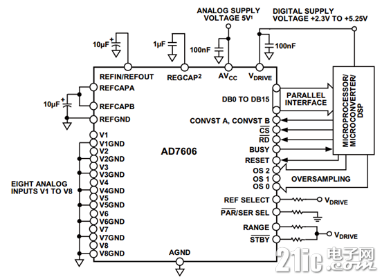

4.2 AD7606常用引脚的作用
AD7606的封装形式:
这里把常用的几个引脚做个说明:
  •   AVcc
模拟电源电压,4.75V到5.25V。这是内部前端放大器和ADC内核的电源电压。应将这些电压引脚去偶接AGND。
  •   AGND
模拟地,这些引脚是AD7606上所有模拟电路的接地基准点。所有模拟输入信号和外部基准信号都应参考这些引脚。
  •   OS2 OS1 OS2 :
组合状态选择过采样模式。
  •   CONVSTA,CONVSTB :
启动AD转换的控制信号。CONVSTA决定1-4通道,CONVSTB决定5-8通道。2个信号可以错开短暂的时间。一般情况可以将CVA,CVB并联在一起。
  •   RAGE :
量程范围选择。0表示正负5V, 1表示正负10V.
  • RD /SCL:
读信号,低电平有效。
  •   RESET
复位信号。
  •   BUSY :
CONVST A和CONVST B均达到上升沿后,此引脚变为逻辑高电平,表示转换过程已经开始,BUSY输出保持高电平,直到所有通道的转换过程完成为止。BUSY下降沿表示转换数据正被锁存至输出数据寄存器,此时用户就可以读取数据。
  •   CS :
片选信号,低电平有效。
  •   FRST :
  •   VDriver:
通信接口电平。
  •   DB0-DB15 :
数据总线。
  •   REF SELECT
内部/外部基准电压选择。如果设置此引脚设为逻辑高电平,使用内部基准电压。如果此引脚设为逻辑低电平,则内部基准电压禁止,必须将外部基准电压加到REFIN/REFOUT引脚。
  •   REFIN/REFOUT
基准电压输入(REFIN)/基准电压输出(REFOUT)引脚,如果REF SELECT引脚设置为逻辑高电平,此引脚将提供2.5V片内基准电压供外部使用。或者可以将REF SELECT引脚设置为逻辑低电平将禁止用内部基准电压。
  •   V1到V8
模拟输入,此引脚为单端模拟输入,此通道的模拟输入范围由RANGE引脚决定。
  •   V1GND到V8GND
模拟输入接地引脚,这些引脚与模拟输入引脚V1到V8对应,所有模拟输入AGND引脚都应连接到系统的AGND平面。

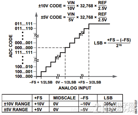

4.3 AD7606输出电压计算公式
AD7606的计算公式如下:
采用二进制补码(其实就是16bit有符号数,将转换结果定义为int16_t即可),因为AD7606支持正负压采集。
  •   VIN
AD7606采集到的电压值范围-32768到32767。
  •   REF
一般使用内部基准,即2.5V。

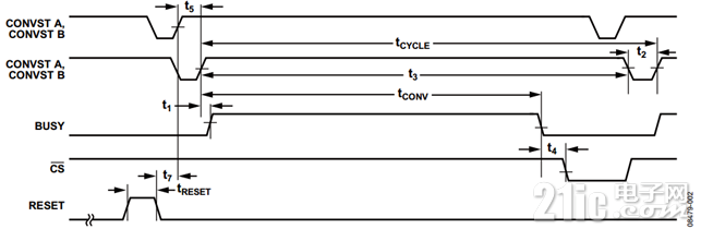

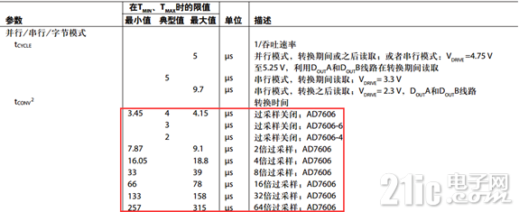

4.4 AD7606时序图
了解时序参数是驱动AD7606能否成功的关键,我们这里对几个重要的参数做个说明。
1、AD7606的CONVST转换时序(转换之后读取数据):
  •   t5
CONVST A和CONVST B上升沿之间最大允许的延迟时间。一般我们是用一根控制线同时控制CONVST A和CONVST B,因此可以不用管这个时间。
  •   tCYCLE
并行模式,转换后并读取数据的最大值是5us,即最高支持的时钟速度是20MHz及其以上。
  •   tCONV
转换时间。
  •   t3
最短的CONVST A/B电平脉冲,最小值25ns。
  •   t4
BUSY下降沿到CS下降沿设置时间,最小值0ns,所以可以忽略。

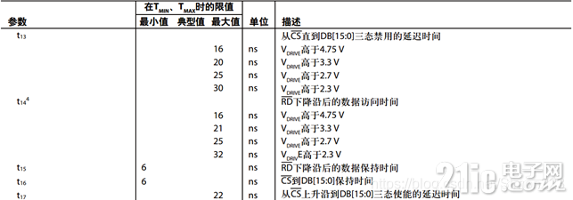

  •   13到t17
这几个参数了解下即可:

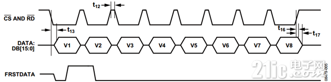

3、另一个是CS片选和RD相连的方式:
这个时序里面最重要的是t12。
  •   t12
CS和RD的高电平脉冲宽度,最小值22ns。
第2个和第3个时序图的主要区别是连续读取8路数据时,一个CS信号是全程低电平,另一个CS信号是与RD信号同步,每读取完一路,拉高一次。

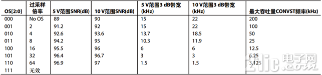

4.5 AD7606的过采样
使用过采样可以改善SNR信噪比。SNR性能随着过采样倍率提高而改善,具体参数如下:
通过这个表,我们可以方便的了解不同过采样下的信噪比,3dB带宽时的频率和最高支持的采样率。
注意正确的理解过采样,比如我们设置是1Ksps采样率,64倍过采样。意思是指每次采样,AD7606会采样64次数据并求平均,相当于AD7606以64Ksps进行采样的,只是将每64个采样点的值做了平均,用户得到的值就是平均后的数值。因此,如果使用AD7606最高的200Ksps采样率,就不可以使用过采样了。

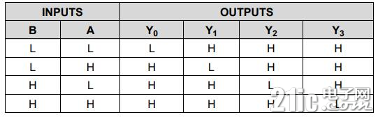

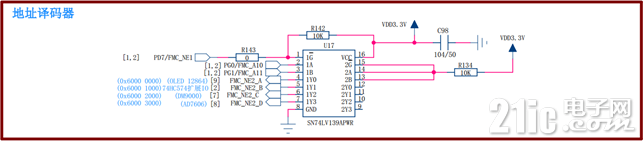

5.2 译码器及其地址计算
有了前面的认识之后再来看下面的译码器电路:
SN74LVC1G139APWR是双2-4线地址译码器,也就是带了两个译码器。原理图上仅用了一个。下面是139的真值表和引脚功能:
通过上面的原理图和真值表就比较好理解了,真值表的输出是由片选FMC_NE1和地址线FMC_A10、FMC_A11控制。
FMC_NE1 输出低电平:
  •   FMC_A11(B),FMC_A10(A) = 00时,1Y0输出的低电平,选择的是OLED。
  •   FMC_A11(B),FMC_A10(A) = 01时,1Y1输出的低电平,选择的是74HC574。
  •   FMC_A11(B),FMC_A10(A) = 10时,1Y2输出的低电平,选择的是DM9000。
  •   FMC_A11(B),FMC_A10(A) = 11时,1Y3输出的低电平,选择的是AD7606。
然后我们再计算译码器的地址,注意,这里地址的计算都是按照FMC的32bit访问模式计算的,因为我们的V7程序中是将NE1对应的FMC配置为32bit模式了。
32bit模式下,我们计算A10和A11的时候,实际上需要按HADDR12和HADDR13计算的。
如果来算NE1 + HADDR12 + HADDR13的四种组合地址就是如下:
NE1 + HADDR13 + HADDR12 = 0x60000000 +  0<<13 + 0<<12 = 0x60000000
NE1 + HADDR13 + HADDR12 = 0x60000000 +  0<<13 + 1<<12 = 0x60001000
NE1 + HADDR13 + HADDR12 = 0x60000000 +  1<<13 + 0<<12 = 0x60002000
NE1 + HADDR13 + HADDR12 = 0x60000000 +  1<<13 + 1<<12 = 0x60003000
这样一来,原理图里面给的地址就对应上了。同理如果配置为16位模式和8位模式,大家应该也都会计算了。

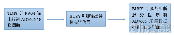

6 AD7606的FMC接口驱动设计
AD7606的程序驱动框架设计如下:
有了这个框图,程序设计就比较好理解了。
6.1 第1步,AD7606整体驱动框架设计
主要实现了两种采集方式:
(1)软件定时获取方式,适合低速查询获取。
(2)FIFO工作模式,适合8路实时采集,支持最高采样率200Ksps。
  •   方案一:软件定时获取方式代码框架:
可以在硬件定时器中断服务程序或者软件定时器里面实现。
定时器中断ISR:
    中断入口;
读取8个通道的采样结果保存到RAM;  ----> 读取的是上次的采集结果,对于连续采集来说,是没有关系的
    启动下次ADC采集;(翻转CVA和CVB)
    中断返回;
定时器的频率就是ADC采样频率。这种模式可以不连接BUSY口线。
  •   方案二:FIFO工作模式框架:
    配置CVA、CVB引脚为PWM输出模式,周期设置为需要的采样频率,之后MCU将产生周期非常稳定的AD转换信号
    将BUSY口线设置为中断下降沿触发模式;
外部中断ISR:
    中断入口;
    读取8个通道的采样结果保存到RAM;
  方案1和方案2的差异
(1)方案1 可以少用 BUSY口线,但是其他中断服务程序或者主程序临时关闭全局中断时,可能导致ADC转换周期存在轻微抖动。
(2)方案2 可以确保采集时钟的稳定性,因为它是MCU硬件产生的,但是需要多接一根BUSY口线。

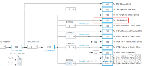

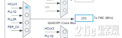

6.3 第3步,FMC的时钟源选择
使用FMC可以选择如下几种时钟源HCLK3,PLL1Q,PLL2R和PER_CK:
我们这里直接使用HCLK3,配置STM32H7的主频为400MHz的时候,HCLK3输出的200MHz,这个速度是FMC支持的最高时钟,正好用于这里:

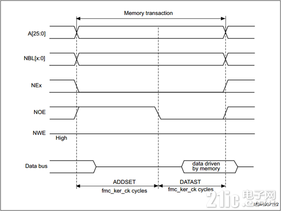

6.4 第4步,FMC的时序配置(重要)
由于操作AD7606仅需要读操作,而且使用的是FMC总线的Mode_A,那么仅需按照如下时序图配置好即可:
根据这个时序图,重点配置好ADDSET地址建立时间和DATAST数据建立时间即可。
  •   DATAST(DataSetupTime,数据建立时间)
DATAST实际上对应的就是76.4.4小节里面的t10 。RD读信号的低电平脉冲宽度,通信电压不同,时间不同,对于STM32来说,FMC通信电平一般是3.3V,即最小值21ns。
  •   ADDST(AddressSetupTime,地址建立时间)
DATAST实际上对应的就是76.4.4小节里面的t11 或者t12。
  •   如果采用CS(NEx)片选和RD(NOE)读信号独立方式,对应的时间最小15ns,即t11 。
  •   如果采用CS(NEx)片选和RD(NOE)读信号并联方式,对应的时间最小22ns,即t12  。
我们这里将t12作为最小值更合理,因为CS(NEx)片选信号,每读取完毕一路,拉高一次。
有了这些认识后,再来看FMC的时序配置就比较好理解了:

MPU配置中直接从FMC_NE1的首地址开始配置,设置了64KB空间的属性。将FMC_NE1通过译码器所管理的所有设备地址全部设置为此配置:

启动ADC转换的函数实现如下:
*    函 数 名: AD7606_StartConvst
*    功能说明: 启动1次ADC转换
*    形    参: 无
*    返 回 值: 无
void AD7606_StartConvst(void)
    /* page 7:  CONVST 高电平脉冲宽度和低电平脉冲宽度最短 25ns */
    /* CONVST平时为高 */
    CONVST_0();
    CONVST_0();
    CONVST_0();
    CONVST_1();

6.7 第7步,AD7606的FIFO方式实时读取数据(方案二)
通过下面的框图可以对AD7606的FIFO方式有个整体认识:
  •   启动采集函数AD7606_StartRecord
这个函数的主要作用是配置TIM8的CH1 PWM输出并使能BUSY引脚的EXTI中断。
*    函 数 名: AD7606_StartRecord
*    功能说明: 开始采集
*    形    参: 无
*    返 回 值: 无
void AD7606_StartRecord(uint32_t _ulFreq)
    AD7606_StopRecord();
    AD7606_Reset();            /* 复位硬件 */
    AD7606_StartConvst();        /* 启动采样,避免第1组数据全0的问题 */
    g_tAdcFifo.usRead = 0;        /* 必须在开启定时器之前清0 */
    g_tAdcFifo.usWrite = 0;
    g_tAdcFifo.usCount = 0;
    g_tAdcFifo.ucFull = 0;
    AD7606_EnterAutoMode(_ulFreq);
*    函 数 名: AD7606_EnterAutoMode
*    功能说明: 配置硬件工作在自动采集模式,结果存储在FIFO缓冲区。
*    形    参:  _ulFreq : 采样频率,单位Hz,    1k,2k,5k,10k,20K,50k,100k,200k
*    返 回 值: 无
void AD7606_EnterAutoMode(uint32_t _ulFreq)
    /* 配置PC6为TIM8_CH1功能,输出占空比50%的方波 */
    bsp_SetTIMOutPWM(CONVST_GPIO, CONVST_PIN, CONVST_TIMX,  CONVST_TIMCH, _ulFreq, 5000);
    /* 配置PE5, BUSY 作为中断输入口,下降沿触发 */
        GPIO_InitTypeDef   GPIO_InitStructure;
        CONVST_RCC_GPIO_CLK_ENABLE();    /* 打开GPIO时钟 */
        __HAL_RCC_SYSCFG_CLK_ENABLE();
        GPIO_InitStructure.Mode = GPIO_MODE_IT_FALLING;    /* 中断下降沿触发 */
        GPIO_InitStructure.Pull = GPIO_NOPULL;
        GPIO_InitStructure.Speed = GPIO_SPEED_FREQ_LOW;
        GPIO_InitStructure.Pin = BUSY_PIN;
        HAL_GPIO_Init(BUSY_GPIO, &GPIO_InitStructure);
        HAL_NVIC_SetPriority(BUSY_IRQn, 2, 0);
        HAL_NVIC_EnableIRQ(BUSY_IRQn);
