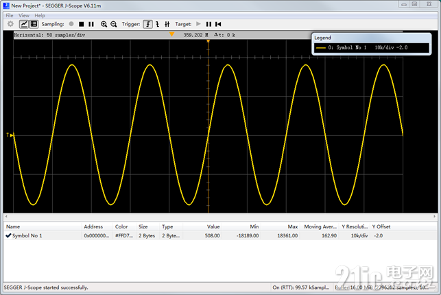

8 J-Scope实时展示AD7606采集数据说明
这里有三点注意事项需要大家提前有个了解。另外,推荐使用MDK版工程做测试J-Scope,IAR版容易测试不正常。

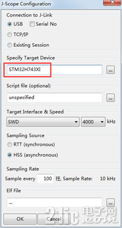

8.1 J-Scope闪退问题解决办法
如下界面,不要点击选择按钮,闪退就是因为点击了这个选择按钮。
直接手动填写型号即可,比如STM32H743XI,STM32F429BI,STM32F407IG,STM32F103ZE等。
8.2 J-Scope多通道传输实现
J-Scope的多通道传输配置好函数SEGGER_RTT_ConfigUpBuffer即可,主要是通过第2个参数实现的。
        配置通道1,上行配置
        默认情况下,J-Scope仅显示1个通道。
        上传1个通道的波形,配置第2个参数为JScope_i2
        上传2个通道的波形,配置第2个参数为JScope_i2i2
        上传3个通道的波形,配置第2个参数为JScope_i2i2i2
        上传4个通道的波形,配置第2个参数为JScope_i2i2i2i2
        上传5个通道的波形,配置第2个参数为JScope_i2i2i2i2i2
        上传6个通道的波形,配置第2个参数为JScope_i2i2i2i2i2i2
        上传7个通道的波形,配置第2个参数为JScope_i2i2i2i2i2i2i2
        上传8个通道的波形,配置第2个参数为JScope_i2i2i2i2i2i2i2i2
    SEGGER_RTT_ConfigUpBuffer(1, "JScope_i2", buf, 20480, SEGGER_RTT_MODE_NO_BLOCK_SKIP);
使用函数SEGGER_RTT_Write上传数据时,要跟配置的通道数匹配,比如配置的三个通道,就需要调用三次函数:
SEGGER_RTT_Write(1, &(g_tAD7606.sNowAdc[0]), 2);
SEGGER_RTT_Write(1, &(g_tAD7606.sNowAdc[1]), 2);
SEGGER_RTT_Write(1, &(g_tAD7606.sNowAdc[2]), 2);
多路效果:

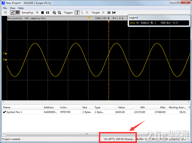

8.3 J-Scope带宽问题
普通的JLINK时钟速度8 - 12MHz时, J-Scope的速度基本可以达到500KB/S(注意,单位是字节)AD7606的最高采样率是200Ksps,16bit,那么一路采集就有400KB/S的速速,所以要根据设置的采样率设置要显示的J-Scope通道数,如果超出了最高通信速度,波形显示会混乱。
       200Ksps时,实时显示1路
       100Ksps时,实时显示2路
       50Ksps时, 实时显示4路
       25Ksps时, 实时显示8路
实际速度以底栏的展示为准,如果与设置的速度差异较大,说明传输异常了。

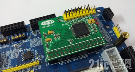

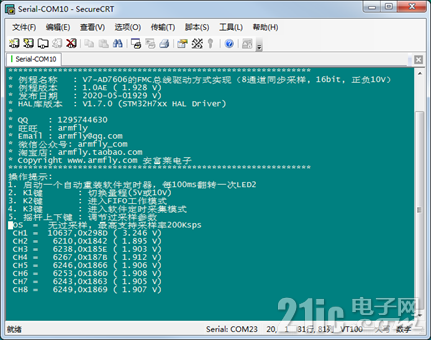

11          实验例程说明(MDK)
配套例子:
V7-056_AD7606的FMC总线驱动方式实现(8通道同步采样, 16bit, 正负10V)
实验目的:
  • 学习AD7606的FMC驱动方式实现。
重要提示:
  • 板子上电后,默认是软件定时采集,0.5秒一次,适合串口展示数据。
  • 如果需要使用J-Scope实时展示采集的波形效果,需要按下K2按键切换到FIFO模式。
  • 如果使用的JLINK速度不够快,导致J-Scope无法最高速度实时上传,可以使用摇杆上下键设置过采样来降低上传速度。
  • 默认情况下,程序仅上传了AD7606通道1采集的数据。
  • 串口数据展示推荐使用SecureCRT,因为数据展示做了特别处理,方便采集数据在串口软件同一个位置不断刷新。
实验内容:
1、AD7606的FMC驱动做了两种采集方式
(1)软件定时获取方式,适合低速查询获取。
(2)FIFO工作模式,适合8路实时采集,支持最高采样率200Ksps。
2、数据展示方式:
(1)软件查询方式,数据通过串口打印输出。
(2)FIFO工作模式,数据通过J-Scope实时输出。
(3)J-Scope的实时输出方法请看V7板子用户手册对应的AD7606章节。
3、将模拟输入接地时,采样值是0左右。
4、模拟输入端悬空时,采样值在某个范围浮动(这是正常的,这是AD7606内部输入电阻导致的浮动电压)。
5、出厂的AD7606模块缺省是8080 并行接口。如果用SPI接口模式,需要修改 R1 R2电阻配置。
6、配置CVA CVB 引脚为PWM输出模式,周期设置为需要的采样频率,之后MCU将产生周期非常稳定的AD转换信号。
实验操作:
  • 启动一个自动重装软件定时器,每100ms翻转一次LED2。
  • K1键       : 切换量程(5V或10V)。
  • K2键       : 进入FIFO工作模式。
  • K3键       : 进入软件定时采集模式。
  • 摇杆上下键 : 调节过采样参数。
上电后串口打印的信息:
波特率 115200,数据位 8,奇偶校验位无,停止位 1。
J-Scope波形效果:
模块插入位置:
程序设计:

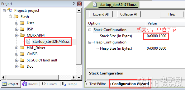

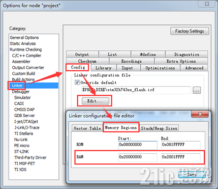

  系统栈大小分配:

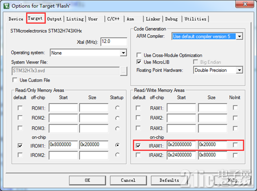

  RAM空间用的DTCM:
  硬件外设初始化
实验内容:
2、数据展示方式:

上电后串口打印的信息:
J-Scope波形效果:

  系统栈大小分配:
  RAM空间用的DTCM:
  硬件外设初始化
