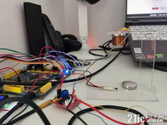

本人非相关专业的学生,也不是从业者,出于兴趣自己在家捣鼓单片机,目标是用STM32f103控制磁悬浮装置,基本原理是利用ADC读取线性霍尔元件的电压,在利用定时器输出PWM通过调节占空比调节调节输出电压,驱动电路是L298N。目前硬件已经组装完毕。
程序也基本上写的差不多了,利用PID算法动态调节,但是发现PID参数怎么调都不对,或者说不知道该怎么调,达不到悬浮状态。我自己猜想是不是程序哪儿没写好导致这个反馈周期太大了,所以调不好,又或者是PID写的不对,跪求高人指点一二!!程序贴在下面。
