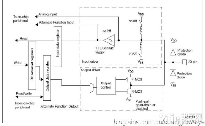

 楼主| 和下土 发表于 2021-8-4 10:26 | 显示全部楼层
