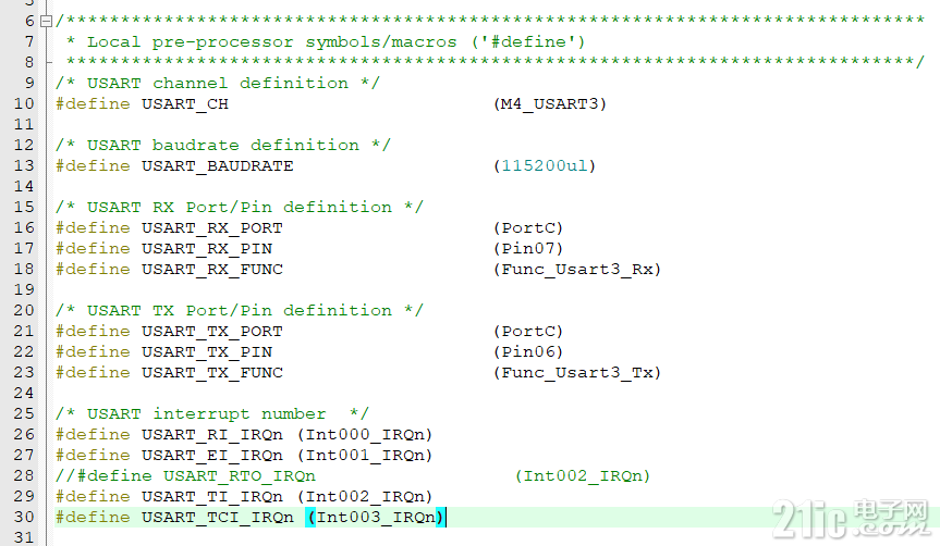

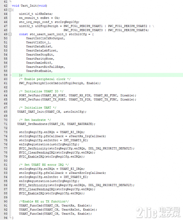

[技术问答] 请教大佬们,HC32F460移植RTT Nano后串口中断回调函数不能用....
 楼主| iotyib 发表于 2021-8-4 20:34 | 显示全部楼层 |阅读模式
 楼主| iotyib 发表于 2021-8-4 20:41 | 显示全部楼层
裸机工程下跑是正常的
