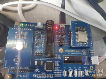

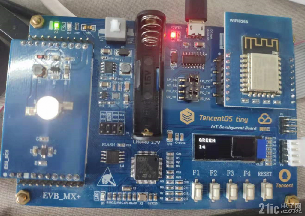

板子实物就这样,没啥好介绍的,都是基础的外设,如今闲来无事,再加上众多大神完善了git库,使开发变得容易,所以索性掏出来玩一下。这次主要实现以下几个功能:
在腾讯物联网平台创建项目和产品(此处为智能灯)

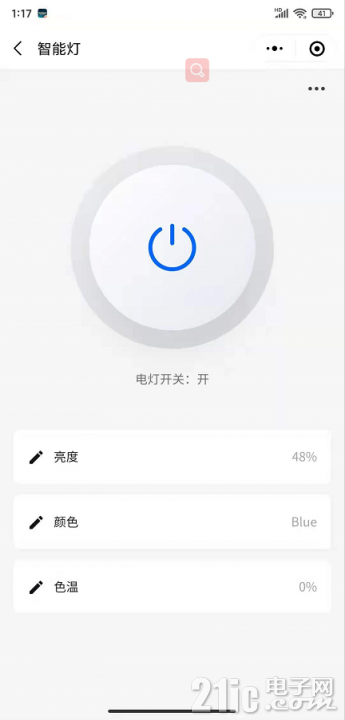

通过平台控制灯
使用腾讯连连微信小程序控制灯

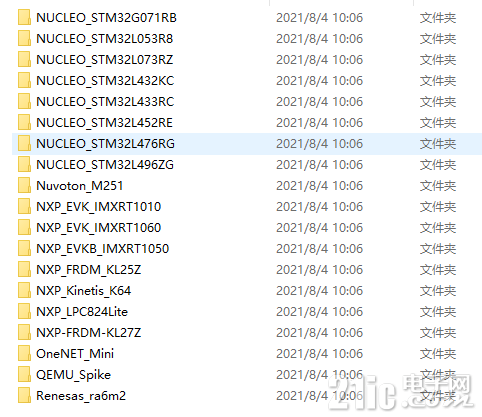

board文件夹
这个文件夹中包含了目前为止TencentOS tiny 适配的开发板合集,在测试学习的时候非常好用,基本上热门的开发板均有适配。如果自己适配了新的开发板可以在开发完成后提交合并上去,为后续的开发者提供便利,到手即用。目前已适配很多。
71820610b59a46d161.png 31732610b59b2cead4.png 48466610b59bd33b5d.png 82642610b59c609771.png

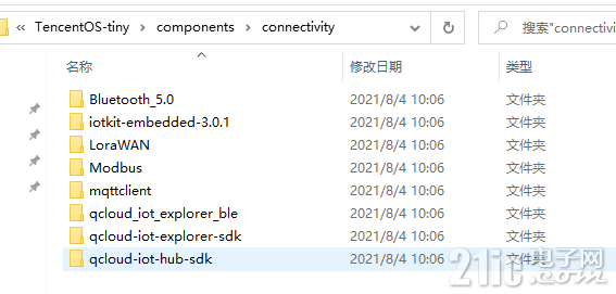

components文件夹
组件文件夹,包括上云组件,文件系统,安全组件,其中上云组件集合了各种常用的上云方式:

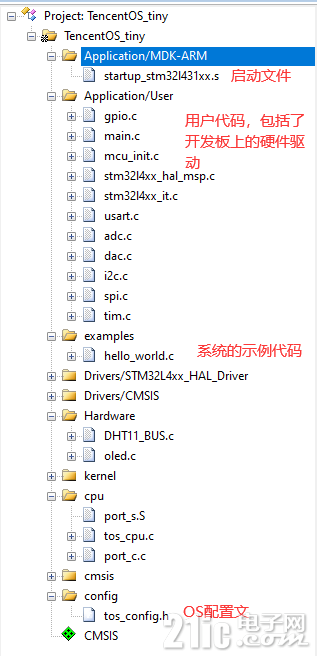

工程结构:

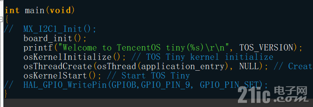

主函数中初始化了开发板的外设和任务的创建启动
board_init();初始化了系统的时钟,UART,定时器和OLED的显示,所以编译烧录后可以在屏幕上显示相关信息。
hello_world.c文件主要是创建任务,以及任务之间的调用。可以在串口观察任务运行情况

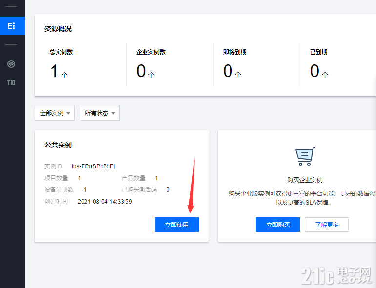

因为是腾讯的物联网平台,那么针对自家的平台适配性肯定是最好的,我们就上腾讯云IoT Explorer平台
1.云端配置
登录腾讯云物联网开发平台,登陆后点击立即使用进入产品开发界面。

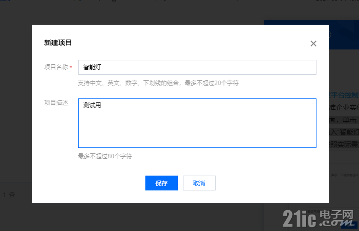

1.1 新建项目
选择【公共实例】或您购买的【标准企业实例】。
进入项目列表页面,单击【新建项目】。
项目名称:输入“智能灯演示”或其他名称。
项目描述:按照实际需求填写项目描述。
项目基本信息填写完成后,单击【保存】,即可完成新建项目。

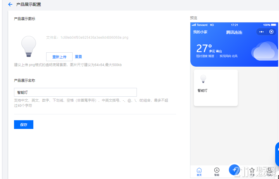

1.2 产品开发
1.2.1 新建产品进入该项目的产品列表页面,单击【新建产品】。
在新建产品页面,填写产品基本信息。
  • 产品名称:输入“智能灯”或其他产品名称。
  • 产品品类:选择“智慧城市”>“公共事业”>“路灯照明”。
  • 设备类型:选择“设备”。
  • 认证方式:选择“密钥认证”。
  • 通信方式:这里选择其他。
  • 其他都为默认选项。
产品创建成功后便可在产品列表里面看到“智能灯”

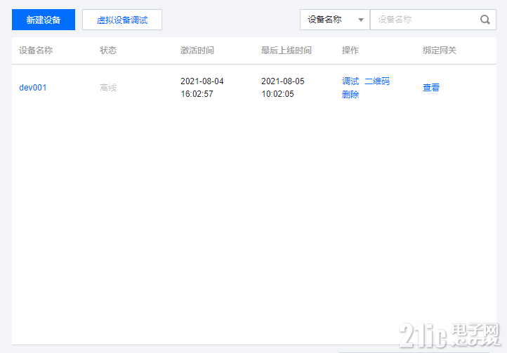

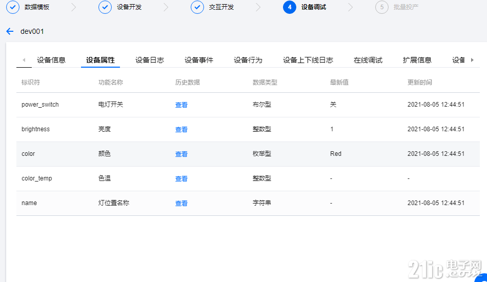

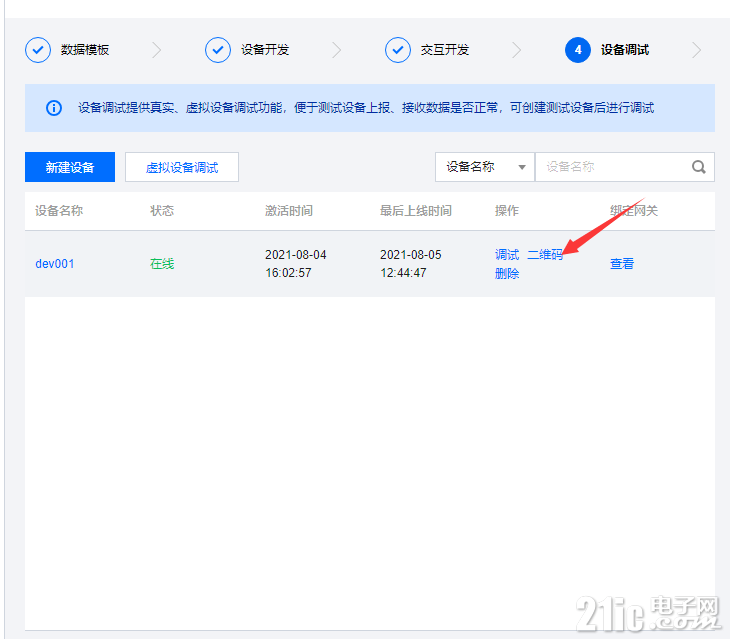

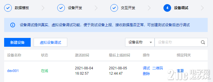

1.3 创建测试设备
完成数据模板后直接进入设备调试,其他的功能暂时用不到。
在【设备调试】页面中,单击【新建设备】,设备名为 dev001:

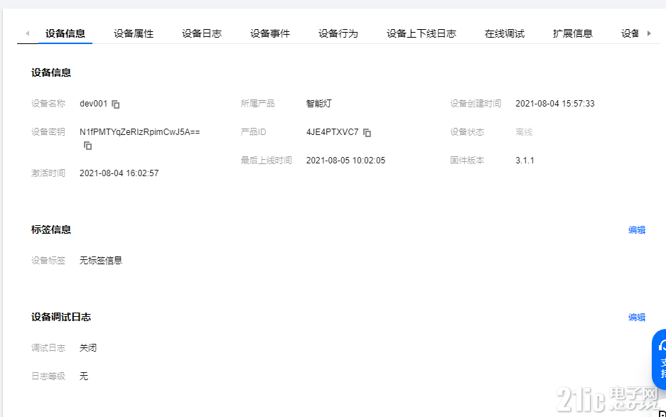

三、开发板代码烧录
TencentOS tiny项目工程中包含了explorer的demo工程,进入该目录:
  1. D:\TencentOS-tiny\board\TencentOS_tiny_EVB_MX_Plus\KEIL\qcloud_iot_explorer_sdk_data_template
用keil打开工程,修改以下代码:
这三个数据信息在产品dev001详情页中,点击蓝色dev001字样便可进入:
[color=rgba(0, 0, 0, 0.75)]产品 ID: 将控制台的产品 ID ,复制到上图 sg_product_id。
[color=rgba(0, 0, 0, 0.75)]设备名称: 将控制台的设备名称,复制到上图 sg_device_name。

查看设备状态
烧录完成后保证程序处于运行状态。进入【控制台】>【产品开发】>【设备调试】,可查看到设备 “dev001” 的状态为“上线”状态,表示 Demo 程序已成功连接上开发平台。
查看设备属性

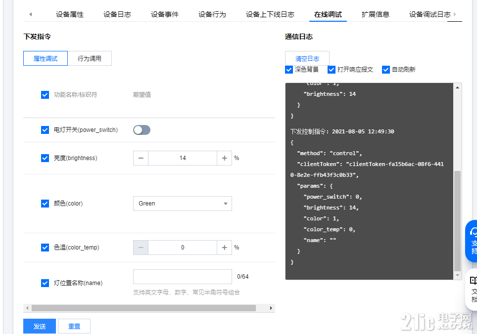

云端控制设备

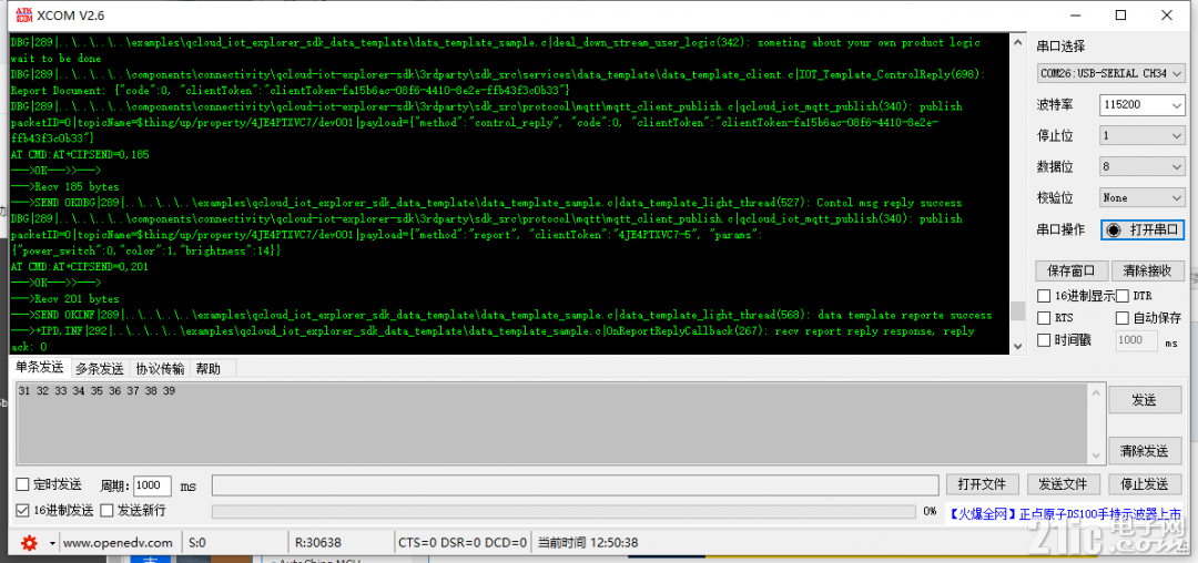

串口助手可看到设备一直等待平台的指令下发。
在云端平台进入设备在线调试,下发控制指令:
右侧通信日志窗口可查看指令的下发与开发板的回应。在串口助手同样可以看到收到的数据:
为了方便观察到设备受控,这里控制开发板上的灯,因为该灯只受高低电平控制,所以无法显示颜色,亮度的受控结果,这里会使用OLED来替代。

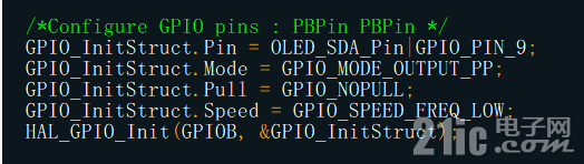

在gpio.c中先初始化PB9

此时我们在控制台发送新的指令:
此时状态已改变:

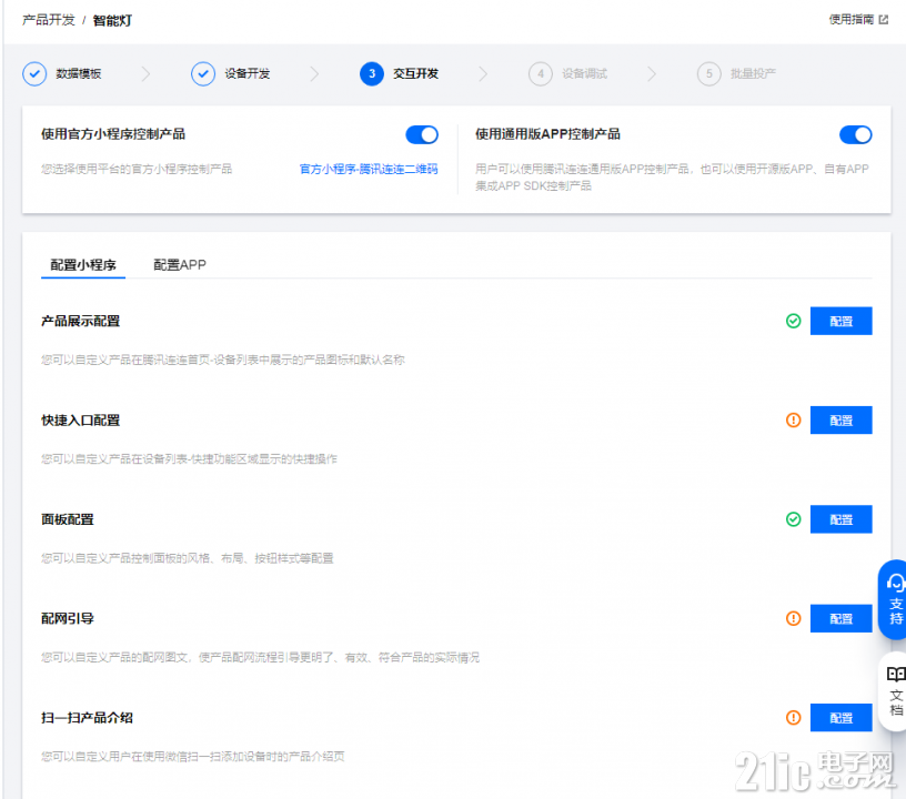

既然是物联网设备,使用网页控制显然是不符合使用习惯的,但是腾讯自己有腾讯连连小程序,那我们就体验一番:
1.进入交互开发页面;

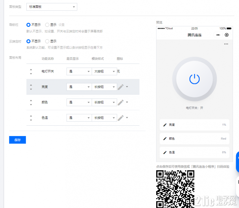

2.进入产品展示配置,我这里使用默认的图片,点击保存。
3.面板配置,如果没有特殊要求,直接默认,点击保存。
4.保存后进入设备调试,点击二维码:
微信搜索“腾讯连连”,打开微信连连小程序,授权后在主页面点击屏幕中间的“+”图标,使用扫一扫 扫描弹出的二维码即可绑定我们的智能灯。
进入智能灯,更改灯的状态,下发指令,可以看到开发板的OLED已经更新。
