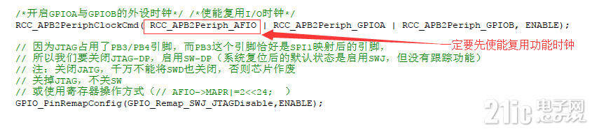

问题描述:
在实验室调车过程中,遇到的一个问题:为了每次下载程序方便,队员们往往会把Jlink插在板子上,可是在调车过程中发现,有时程序会莫名死掉,而同样的程序,把Jlink拔了,却不会出现此问题。且设置PB3,PB4均为输出口,且输出高电平,用万用表测量,PB4为高,PB3不是高电平,在看MDK 中的寄存器值,PB3,PB4都是高啊?寄存器的值怎么和实际的值不一样了?
 楼主| 梅花香自123 发表于 2021-8-6 13:07 | 显示全部楼层
经过仔细研究找到了症结所在:
查看手册后发现在在复位后JTAG接口的PB3被设置为浮空(如果在该引脚悬空的情况下,读取该端口的电平是不确定的。)了,所以读回来的电平也是不确定的。
 楼主| 梅花香自123 发表于 2021-8-6 13:08 | 显示全部楼层
STM32 的PA13-PA14-PA15-PB3-PB4-PB5主要是用来JTAG调试用的,于是在默认下是启动后为JTAG模式,项目程序中用到这几个引脚作为了普通I/O口,但却并没有对其进行I/O模式配置初始化。因此对于不需要JTAG,而需要充分利用GPIO口时,就需要将JTAG关闭,设置为GPIO模式。

 楼主| 梅花香自123 发表于 2021-8-6 13:09 | 显示全部楼层
//关闭JTAG,保留SWD
    GPIO_PinRemapConfig(GPIO_Remap_SWJ_JTAGDisable,ENABLE);
 楼主| 梅花香自123 发表于 2021-8-6 13:10 | 显示全部楼层
工程代码实例: 76346610cc416bcc52.png
