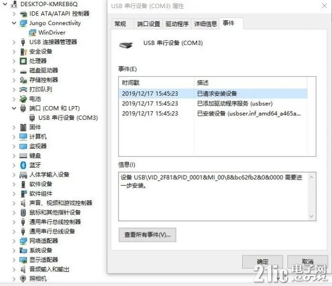

以上是定义的MM32 MCU CDC设备VID和PID,灵动微电子已经获得USB组织授权的VID和PID。当设备插入电脑上,可以查看到如上标识的CDC设备,如图1所示:
图1  PC设备管理器列表

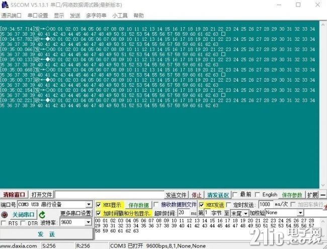

如上,我们就完成通过MM32 MCU的CDC实现shell调试功能,用串口助手打开虚拟串口,用CDC shell测试发送数据,结果如下:
图2  功能演示
以上就是MM32 MCU USB的CDC shell功能。
