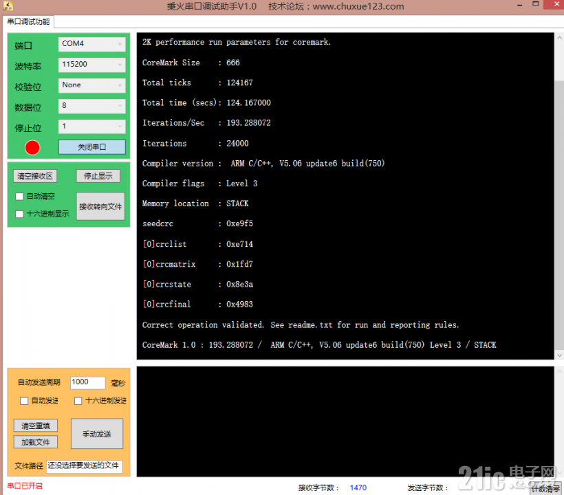

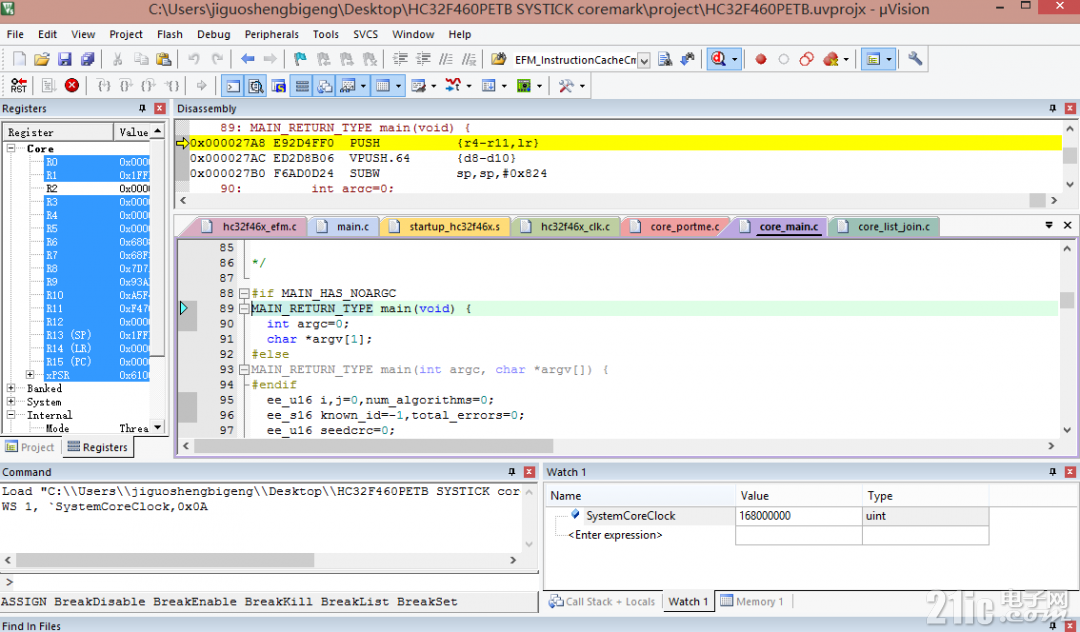

之前测试HC32F460的Coremark,得到的数据如下: 1.PNG

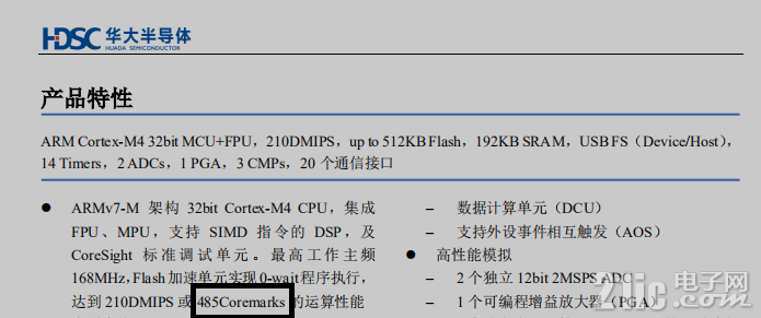

结果193的得分让我十分不相信,因为官方的数值为485:

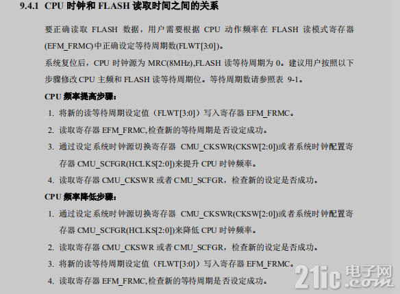

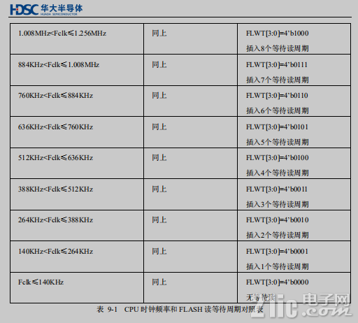

后来查看《HC32F460系列用户手册Rev1.1》才知道HC32F460的读FLASH是有一个等待时间的:
CPU时钟大于33MHZ就需要开启等待读周期,因此整体效率降低。

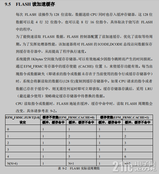

开启FLASH Cache则能提升效率:
于是使能FLASH Cache:
运行,结果直接卡死。这说明开启FLASH Cache是有顺序要求的。在时钟与外设都初始化后,再使能FLASH Cache,得到结果:
效率明显提升,得分与官方的结果相近。

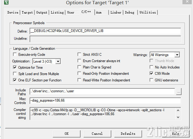

附测试条件:
时钟168MHZ
-o3优化,Optimize for Time开启
测试代码如下:
HC32F460PETB SYSTICK coremark.zip (572.62 KB, 下载次数: 26)
