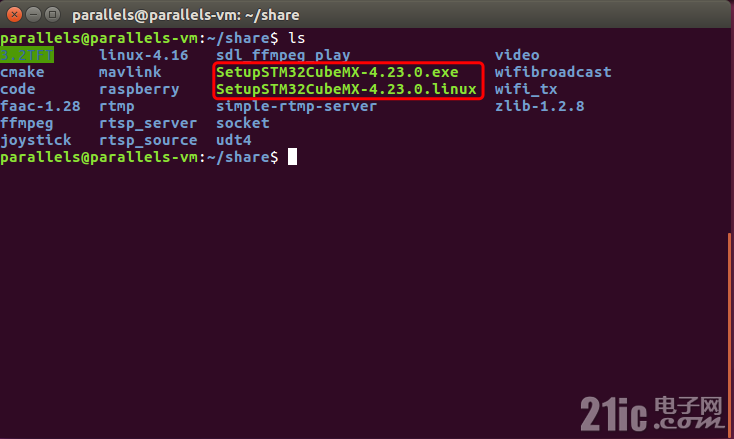

首先安装一个stm32cubemx,该软件可以在st官网下载,要注册账号,还要搞邮件的乱七八糟的步骤就不说了,自行解决
下载下来的文件中就用到下面两个文件
SetupSTM32CubeMX-4.23.0.exe
SetupSTM32CubeMX-4.23.0.linux
顺便提一下,cubemx是用java编写的,安装需要较新的java环境,这个问题读者自行解决
 楼主| 自动化陈稳 发表于 2021-9-28 23:22 | 显示全部楼层

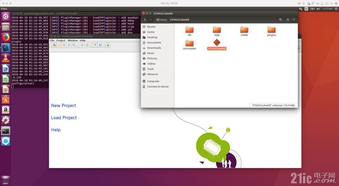

命令行下运行SetupSTM32CubeMX-4.23.0.linux,也可以鼠标双击,但是命令行更有逼格一些,推荐使用
安装完之后/home下面有个STM32CubeMX文件夹,打开文件夹,双击图中可执行文件

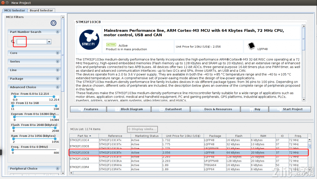

选择芯片型号,就选一个stm32f103c8的芯片好了,不嫌累可以在右下方的型号表里面翻,也可以从左上角的搜索框直接查找。
 楼主| 自动化陈稳 发表于 2021-9-28 23:24 | 显示全部楼层
确认型号后点start project开启一个工程

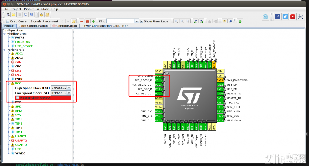

打开新世界的大门后是这样一个界面,推荐把PD0,PD1,PC14,PC15设置为RCC管脚,接外部晶振,并在左边RCC选项下打开。接着点上乱七八糟的管脚配置,笔者比较喜欢勾选上freertos操作系统
 楼主| 自动化陈稳 发表于 2021-9-28 23:25 | 显示全部楼层
时钟配置为外部时钟,倍频到72Mhz

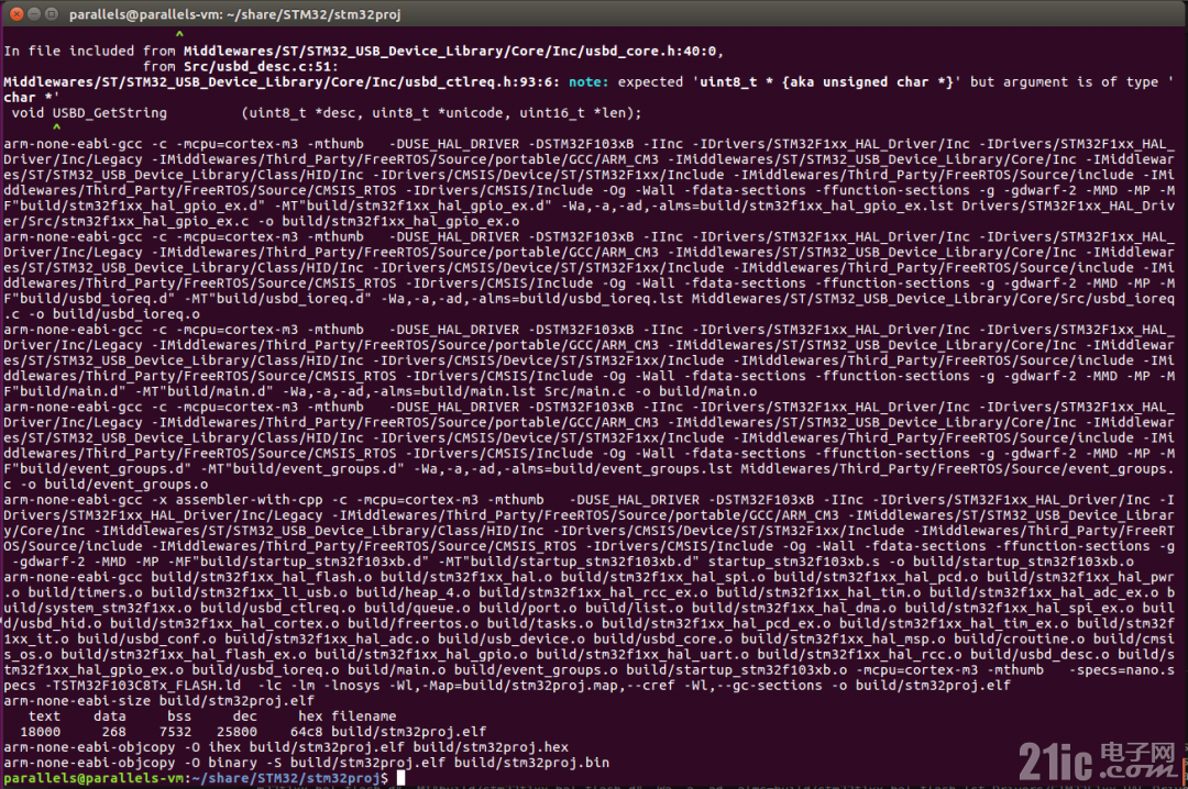

之后make 一下,生成hex和bin,没问题~~~~~~oh yeah
