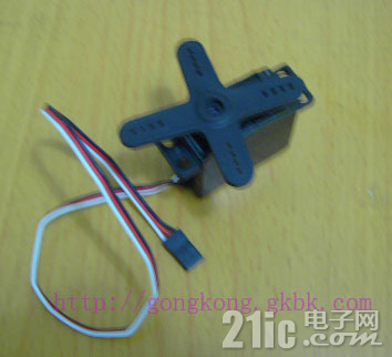

1、什么是舵机
       舵机是一种位置(角度)伺服的驱动器,适用于那些需要角度不断变化并可以保持的控制系统。目前在高档遥控玩具,如航模,包括飞机模型,潜艇模型;遥控机器人中已经使用得比较普遍。舵机是一种俗称,其实是一种伺服马达。
 楼主| 远芳侵古道 发表于 2021-9-29 21:29 | 显示全部楼层

3、舵机的控制
        舵机的控制一般需要一个20ms左右的时基脉冲,该脉冲的高电平部分一般为0.5ms~2.5ms范围内的角度控制脉冲部分。以180度角度伺服为例,那么对应的控制关系是这样的:
      0.5ms-----------    0度
      1.0ms-----------  45度
      1.5ms-----------  90度
      2.0ms-----------135度
      2.5ms-----------180度
 楼主| 远芳侵古道 发表于 2021-9-29 21:32 | 显示全部楼层
小型舵机的工作电压一般为4.8V或6V,转速也不是很快,一般为0.22/60度或0.18/60度,所以假如你更改角度控制脉冲的宽度太快时,舵机可能反应不过来。如果需要更快速的反应,就需要更高的转速了。
 楼主| 远芳侵古道 发表于 2021-9-29 21:33 | 显示全部楼层
舵机上有三根线,分别为VCC、GND、信号线。而不需要另外接驱动模块,直接用单片机的管脚控制就行了。控制信号一般要求周期为20ms的PWM信号。
 楼主| 远芳侵古道 发表于 2021-9-29 21:34 | 显示全部楼层
   如果要更为精确的控制舵机(转动角度差<=1度),则需要控制输出PWM信号的占空比,
      例如:我可以把0~180分为1024份(可以任取,决定与定时器的时钟频率),范围为0.5ms~2.5ms
                  则可以得到0.09度/us,因此可以由 PWM=0.5+N*0.09(N是角度)控制舵机转动0~180度间的任意角度。
 楼主| 远芳侵古道 发表于 2021-9-29 21:35 | 显示全部楼层
