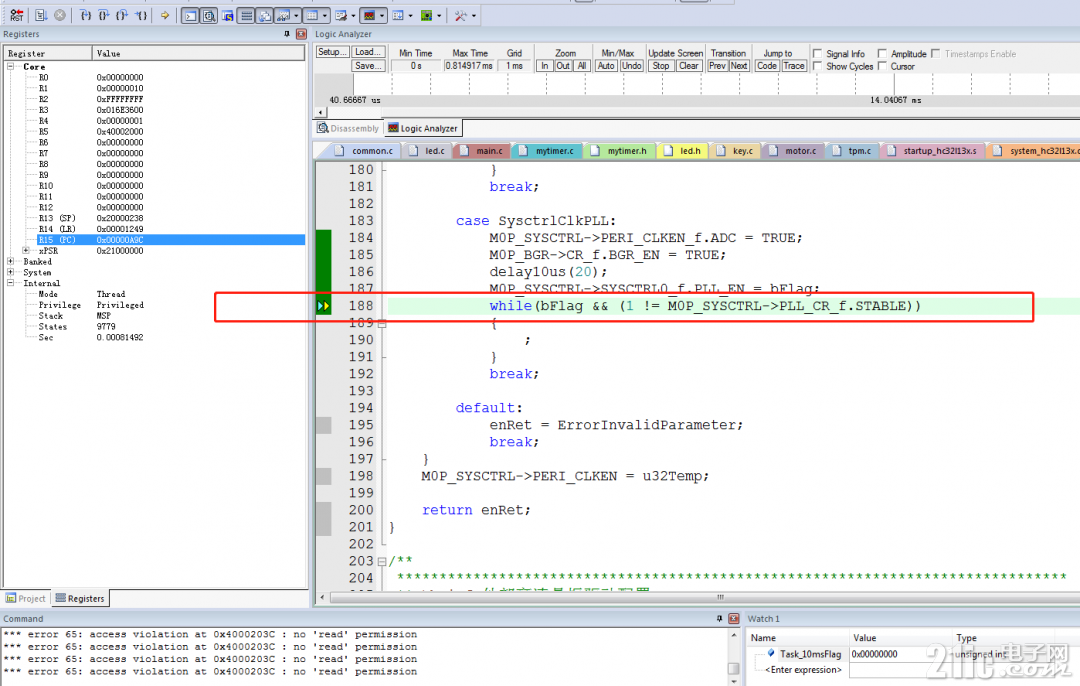

Sunriver_Yao 发表于 2021-10-15 10:27 晶振跑动没有?Vaa焊接对了么?

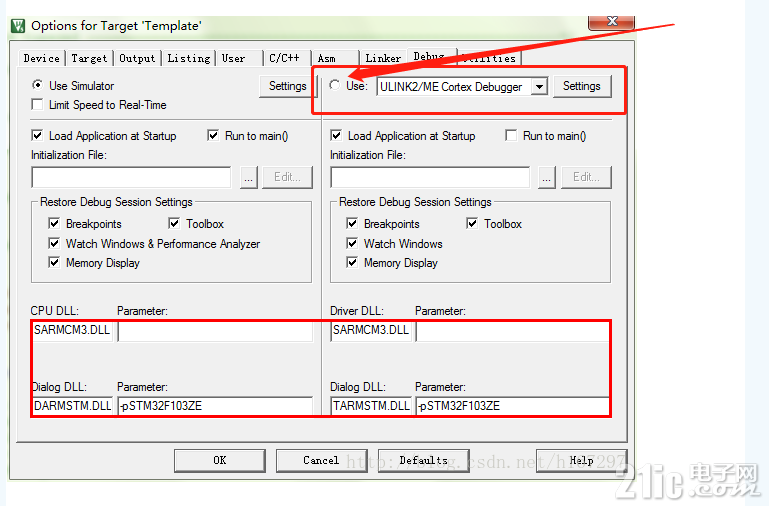

LSQHHH 发表于 2021-10-16 09:21 你是选择了软件模拟调试,要选择ULINK2或者JLINK硬件调试才行
sylar^z 发表于 2021-10-15 16:18 是不是时钟配置不对?
martinhu 发表于 2021-10-18 19:15 不能用simulator吧,选择你自己的仿真工具,然后接上板子在线仿真
