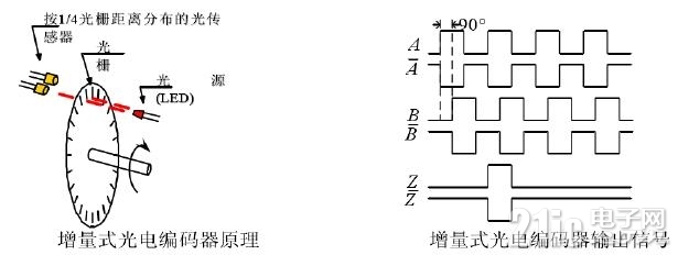

1、先说一说正交编码器
从名字来说,正交编码器就是编码器的一种,百科上定义是“正交编码器一般指增量式编码器。增量式编码器是将位移转换成周期性的电信号,再把这个电信号转变成计数脉冲,用脉冲的个数表示位移的大小……balabala……其实就是把圆周的旋转运动转换成2路相位差90度的电平跳变信号,如下图:
上图中有Z相,相当于是零点,可以消除累计误差,部分应用中可以不使用。
这种编码器的优点就是可以根据AB相位关系推测出转动方向,而且当圆周栅格数目为n时,跳变信号可以达到4n个,变相提高了分辨率。

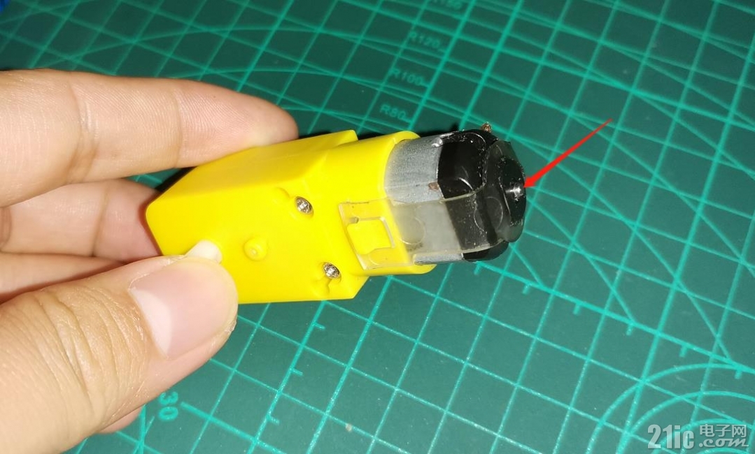

首先是TT电机,可以说是最普遍最便宜的一款了,这还是我十年前入门玩智能小车时候买的存货

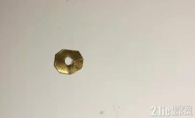

上图中箭头所指的位置是本方案的关键,就是要利用这一小点凸起搞点事情,首先用助焊剂轻轻擦拭一下这段短短的轴,然后准备一个小铜片(没有铜片铝片也行,再没有,切一点万用板也可以),大小控制在10mm边长,中间钻一个2mm多一点的孔(尽量居中钻孔),就像下面这样
接下来使用助焊剂轻轻擦拭铜片,然后将铜片通过小孔安装在电机轴上,如下图
接下来的是关键一步,焊接铜片,使用60W电烙铁,快速焊接铜片的小孔,使其牢固地连接在电机轴上,对,这里其实是用来粘接码盘的一个基点,哈哈,所以我说这个凸出的一点点轴是关键。

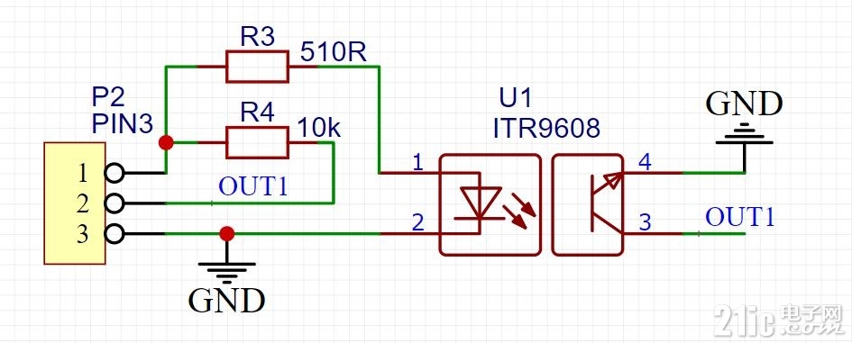

ITR9608是一种常见的对射式光电开关,加两个电阻就可以使用了,设计了简单的原理图
按图焊接,需要焊接两个。
