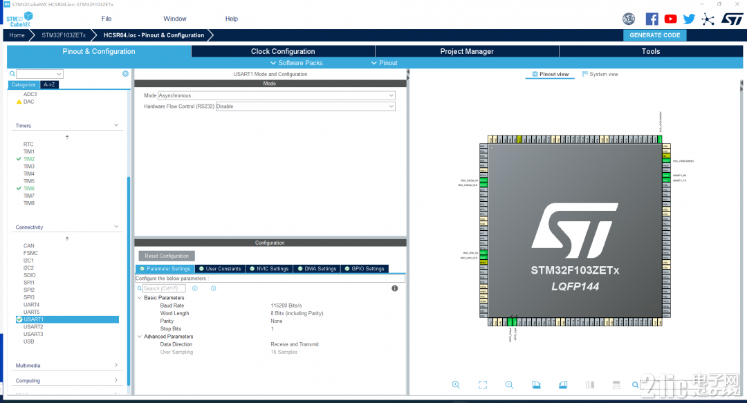

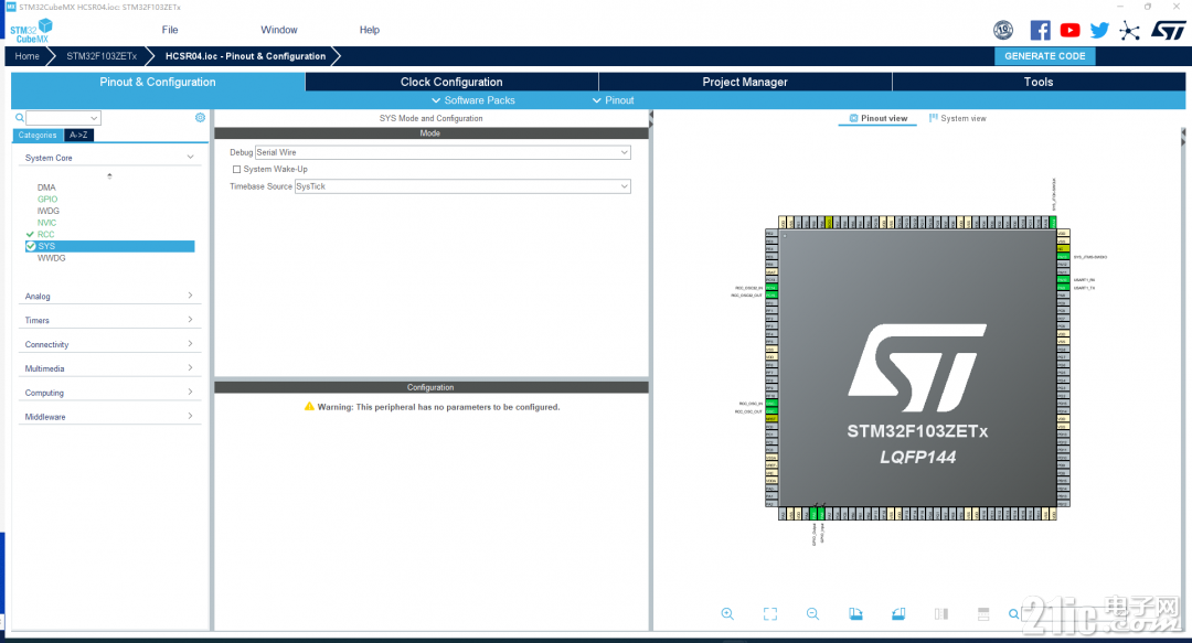

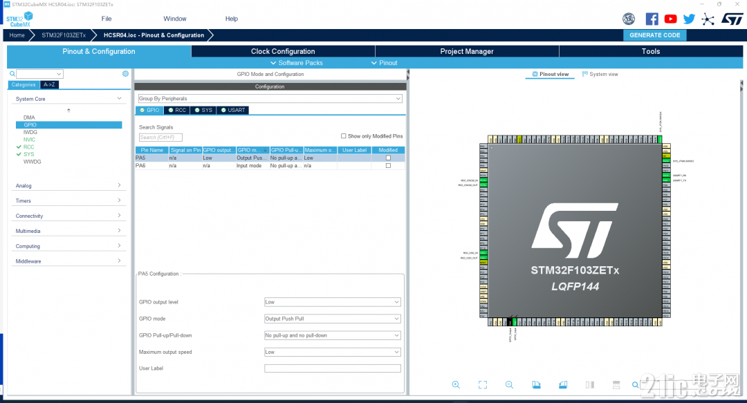

开发环境:VSCODE(gcc编译链)+STM32CubeMX(也可以使用HUAWEI-LiteOS-Studio) 。

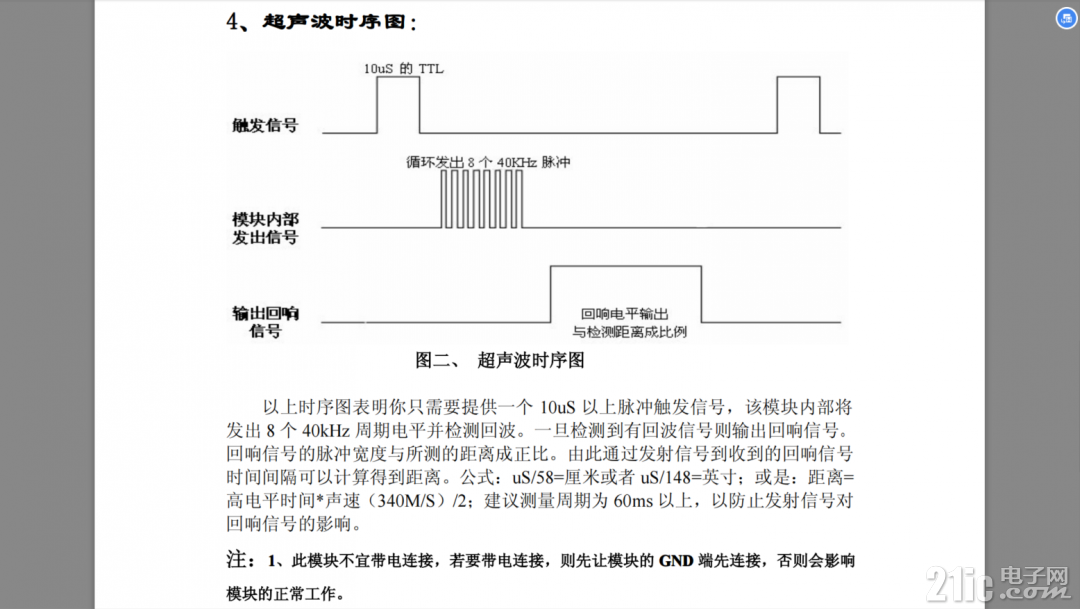

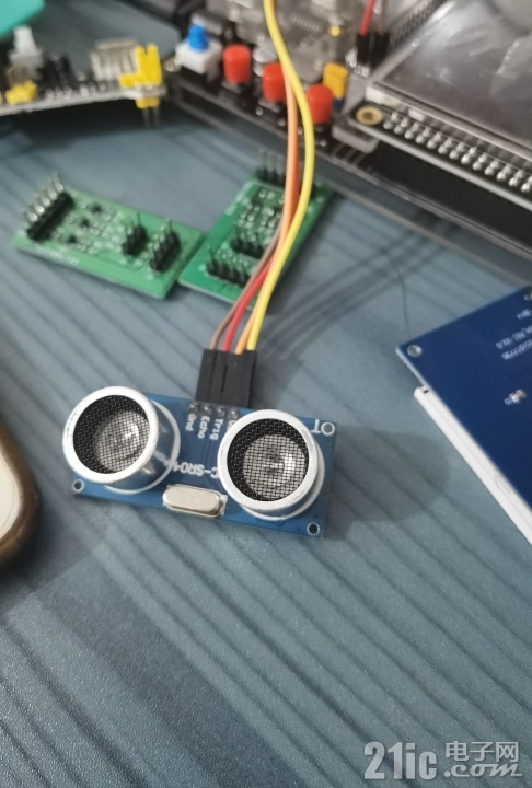

基本工作原理:
(1)采用 IO 口 TRIG 触发测距,给最少 10us 的高电平信呈。
(2)模块自动发送 8 个 40khz 的方波,自动检测是否有信号返回;
(3)有信号返回,通过 IO 口 ECHO 输出一个高电平,高电平持续的时间就是超声
波从发射到返回的时间。测试距离=(高电平时间*声速(340M/S))/2;
以上时序图表明你只需要提供一个 10uS 以上脉冲触发信号,该模块内部将
发出 8 个 40kHz 周期电平并检测回波。一旦检测到有回波信号则输出回响信号。
回响信号的脉冲宽度与所测的距离成正比。由此通过发射信号到收到的回响信号
时间间隔可以计算得到距离。公式:uS/58=厘米或者 uS/148=英寸;或是:距离=
高电平时间*声速(340M/S)/2;建议测量周期为 60ms 以上,以防止发射信号对
回响信号的影响。

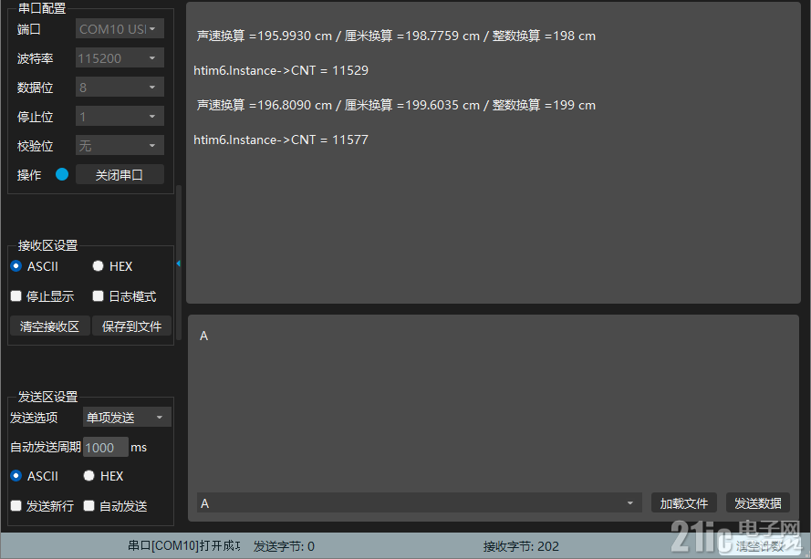

HAL库代:
  1. void HCSR04_Read_Data(float *cmA,float *cmB,uint16_t *cmC)
  3.
  4.         while(ECHO_IN() ==1);
  5.
  6.         TRIG_H();
  7.         delay_us(1);     //10uS 以上脉冲触发信号
  8.         TRIG_L();
  9.
  10.         while(ECHO_IN() ==0);           //ECHO_IN为0时,无信号
  11.     htim6.Instance->CNT = 0;        //清空
  12.         HAL_TIM_Base_Start(&htim6);     //开启定时器
  13.         while(ECHO_IN() ==1);           //有信号返回,ECHO 输出一个高电平,高电平持续的时间就是超声波从发射到返回的时间
  14.         HAL_TIM_Base_Stop(&htim6);                //关闭定时器
  15.
  16.     //测试距离=(高电平时间*声速(340M/S))/2;
  17.         *cmA =(((htim6.Instance->CNT)*340)/1000000.0)/2*100;   //声速换算
  18.         *cmB = ((htim6.Instance->CNT))/58.0 ;                                   //厘米换算
  19.         *cmC = ((htim6.Instance->CNT))/58;                                           //整数换算
  20.
  21. }
固件库3.5代码
  4.
  5.         TRIG_H();
  6.         delay_us(15);    //10uS 以上脉冲触发信号
  7.         TRIG_L();
  8.
  9.         while(ECHO_IN() ==0);   //ECHO_IN为0时,检ECHO_IN为0时,无信号
  10.         TIM_SetCounter(TIM6,0); //清空
  11.         TIM_Cmd(TIM6,ENABLE);   //开启定时器
  12.         while(ECHO_IN() ==1);   //有信号返回,ECHO 输出一个高电平,高电平持续的时间就是超声波从发射到返回的时间
  13.         TIM_Cmd(TIM6,DISABLE);        //关闭定时器
  14.
  15.         //测试距离=(高电平时间*声速(340M/S))/2;
  16.         *cmA =((TIM_GetCounter(TIM6)*340)/1000000.0)/2*100;   //声速换算
  17.         *cmB = (TIM_GetCounter(TIM6))/58.0 ;                                                                        //厘米换算
  18.         *cmC = (TIM_GetCounter(TIM6))/58;                                                                                        //整数换算
  19.
  20. }
