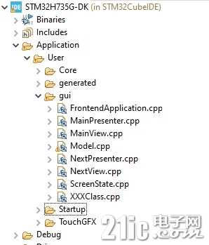

在从TouchGFX设计器中创建并导入到STM32CubeIDE工作区的示例项目中,用户gui文件夹只包含。cpp文件。示例项目本身(由存在。项目和。c项目文件表示)位于STM32CubeIDE文件夹中,而不是TouchGFX文件夹中。gui文件夹是位于STMCubeIDE/应用程序/User中的一个空文件夹,该文件夹是通过在TouchGFX设计器中生成代码时添加指向gui的。cpp文件的。项目文件来“填充”的。

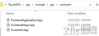

可以通过双击编辑器中它们的名称来访问关联的。hpp文件,但它们被排除在Eclipse全局搜索之外,因为它们不会显式地出现在Eclipse项目的文件夹中。例如,创建了一个新的ScreenIDs.hpp文件,并添加了TouchGFX/gui/src/公共文件夹。
renditionDownload?rendition=THUMB720BY480&versionId=0683W00000GLMe8&operationContext=CHATTER&contentId=05T3W00000qkU06&page=0.jpg
与现有的。hpp文件一样,放置在此位置允许项目中的。cpp文件访问该文件,而不会出现编译错误。但是,。hpp文件不能在IDE中直接访问,并且被排除在全局文件搜索之外。例如,考虑在ScreenIds.hpp中定义的术语SCREEN_MAIN:

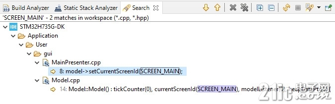

对术语SCREEN_MAIN的全局文件搜索
renditionDownload?rendition=THUMB720BY480&versionId=0683W00000GLMeI&operationContext=CHATTER&contentId=05T3W00000qkU0G&page=0.jpg
只返回gui文件夹中链接的。cpp文件的结果,但不返回ScreenIds的结果:

注意到创建。cpp文件链接的机制,我想将一个类似的链接文件夹添加到用户/gui文件夹中,并煞费苦心地一次放置一个到内部的hpp文件的链接。瞧,这使得在全局搜索中可以找到。hpp文件。
renditionDownload?rendition=THUMB720BY480&versionId=0683W00000GLMen&operationContext=CHATTER&contentId=05T3W00000qkU1n&page=0.jpg
但是,当项目的。touchgfx文件被编辑并在TouchGFX设计器中生成代码,然后刷新IDE时,链接的文件将从inc和src文件夹中消失(尽管它们仍然存在于系统中)。

可以使用导航-打开元素...(Ctrl+Shift+T)类似于文件搜索,除了它将搜索包含的文件。它应该会在你的示例中捕获SCREEN_MAIN的用法。
麻花油条 发表于 2021-11-8 10:05 | 显示全部楼层
导航-“打开元素”确实可以找到定义SCREEN_MAIN的。hpp文件。但是它没有找到使用或引用该术语的任何其他文件。而且,即使是这样,也没有规定像Eclipse的文件搜索那样在全球范围内替换这个术语。
