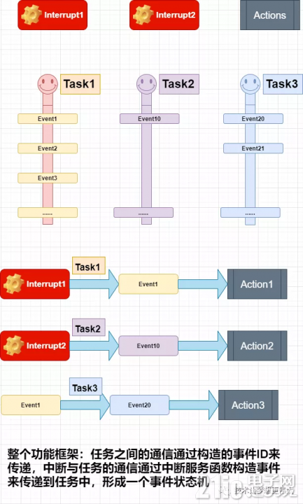

之前分享了很多关于freeRTOS的知识,那么我们怎么在实战中去写代码呢?本篇**重在对基于freeRTOS的架构代码的解析。整个功能如下图:

而任务之间的通信也是比较繁琐,总体来说,代码不易维护,增减一个任务的话要改的东西太多了。为此我特意设计一个框架,可以很方便的增减任务,同时任务之间通过事件队列来通信。

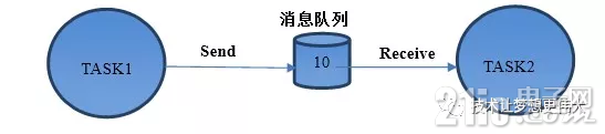

任务间通信

现在我们假设task2要往task1发送一系列数据,那么task任务中,我们需要做的事如下,获取task1中队列,看是否为空。
  1. QueueHandle_t task1Queue;
  2. int16_t myId = pMyTaskRecord->Id;
  3. task1Queue = getTaskQueue(getTaskId("task1"));
构造事件
  1. Event event;
  2. int* ptemp; //这里自定义一些数据
  3. makeEvent(&event,myId,eventID_1,(void*)ptemp);
然后把事件发送出去:
  1. xQueueSendToBack( task1Queue, &event, 0);
 楼主| keer_zu 发表于 2021-11-18 13:58 | 显示全部楼层

如果不是任务间的通信,而是有外部中断触发,需要与某个任务进行信息交互,怎么办?例如有一个以太网任务,当外部网络需要发送一个数据包到这个网络任务的时候,那么就需要进行外部通信了。同样我们这样做,在以太网接收函数中,构造事件
  1. Event event;
  3. makeEvent(&event,myId,IntrID_1,(void*)ptemp);//可以再自定一些事件ID如IntrID_1
然后再发送到这个事件到这个任务中,如下
 楼主| keer_zu 发表于 2021-11-18 14:03 | 显示全部楼层

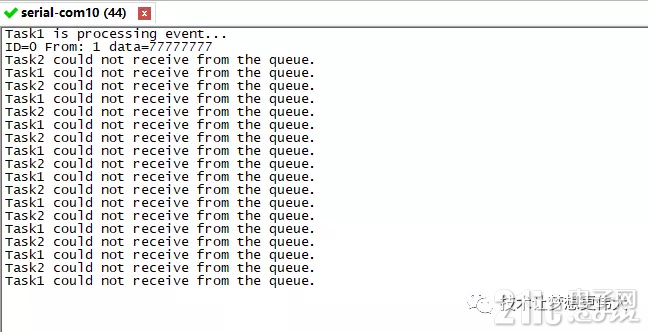

测试
如上,我们构造一个事件,发送一些数据如下
  1. Event event;
  2. int* ptemp = malloc(sizeof(int)*10);
  3. memset(ptemp,0x77,sizeof(int)*10);
  4. makeEvent(&event,myId,eventID_1,(void*)ptemp);
我们看到结果如下
task1接到来自任务ID为0,事件1的数据。这里每个任务的等待时间也是可以设置的,设置方法如下:
  1. /* 设置最大等待时间500ms */
  2. const TickType_t xMaxBlockTime = pdMS_TO_TICKS(500);
  3. BaseType_t status = xQueueReceive( *evntQueue, &event, xMaxBlockTime );
 楼主| keer_zu 发表于 2021-11-18 14:04 | 显示全部楼层
如果等待时间为portMAX_DELAY或者0的话,说明某个任务一直处于激活状态,比如task2,当等待时间为portMAX_DELAY时候,则测试结果如下:
所以每个任务设置的时间,优先级,栈大小都是很重要的,具体的就需要在项目中调试了。
