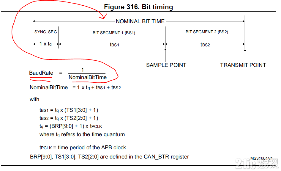

采用内部晶振8M,6倍PLL主频48M,配置250K波特率,实际示波器抓的怎么和预期不符?估算少了6倍?
这是配置代码:
        //CAN speed = (48M) / CAN_Prescaler / (1+BS1+BS2) = 48000000/32/6 = 250K
        CAN_InitStructure.CAN_SJW=CAN_SJW_1tq;        // 1tq、BS1、BS2的值跟波特率有关
        CAN_InitStructure.CAN_BS1=CAN_BS1_3tq;
        CAN_InitStructure.CAN_BS2=CAN_BS2_2tq;
        CAN_InitStructure.CAN_Prescaler=32;                                          // 分频系数为32
        CAN_Init(CAN, &CAN_InitStructure);                                                // 初始化CAN1
dingy 发表于 2021-11-21 15:44 | 显示全部楼层
如果系统时钟48MHz的话,根据你的配置应该是250K.
dingy 发表于 2021-11-21 15:48 | 显示全部楼层
dingy 发表于 2021-11-21 15:51 | 显示全部楼层
整整差6倍,会不会你PLL根本没起作用?

 楼主| pengf 发表于 2021-11-21 15:56 | 显示全部楼层
示波器找一个最窄方波测量宽度,这应该就是一个bit啊,PLL不会错啊

 楼主| pengf 发表于 2021-11-21 16:02 | 显示全部楼层
竟然是外部晶振没焊跑到默认内部8M了,难怪差了6倍
