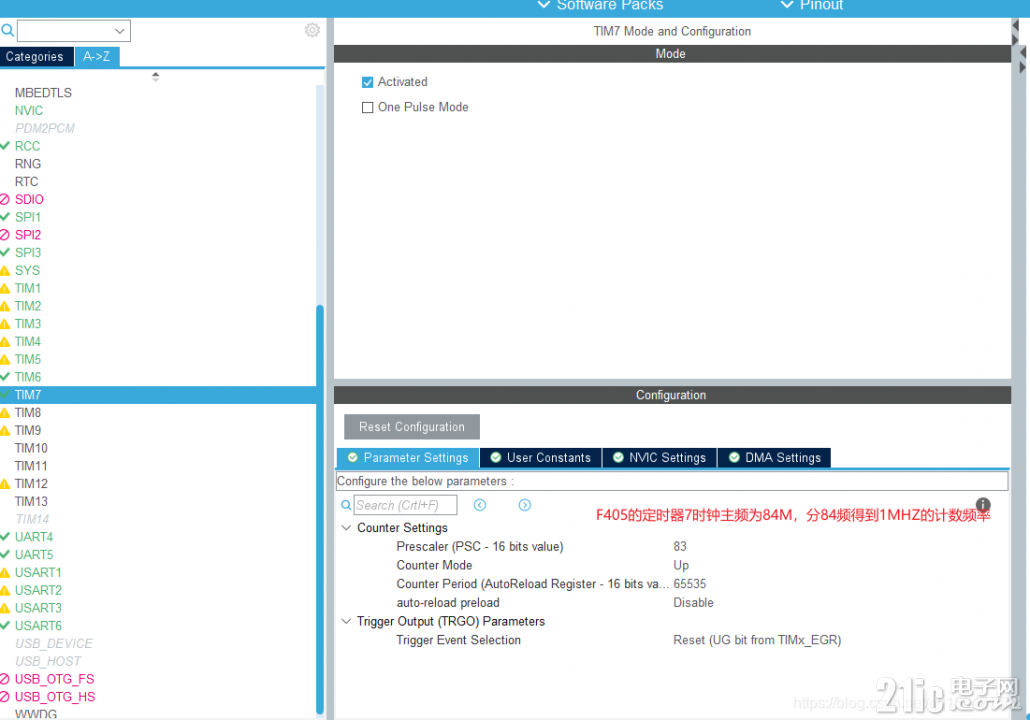

方式三:普通定时器
优点: STM32全系列通用
缺点: 占用一个定时器
该方法的思路是将定时器设置为1MHZ的计数频率,定时器计一个数就是1us,实现如下:

【F4系列】
 楼主| 铁血丹心LLLL 发表于 2022-2-28 15:46 | 显示全部楼层
  1. #define DLY_TIM_Handle  (&htim7)
  2. void delay_us(uint16_t nus)
  3. {
  4.         __HAL_TIM_SET_COUNTER(DLY_TIM_Handle, 0);
  5.         __HAL_TIM_ENABLE(DLY_TIM_Handle);
  6.         while (__HAL_TIM_GET_COUNTER(DLY_TIM_Handle) < nus)
  7.         {
  8.         }
  9.         __HAL_TIM_DISABLE(DLY_TIM_Handle);
  10. }
