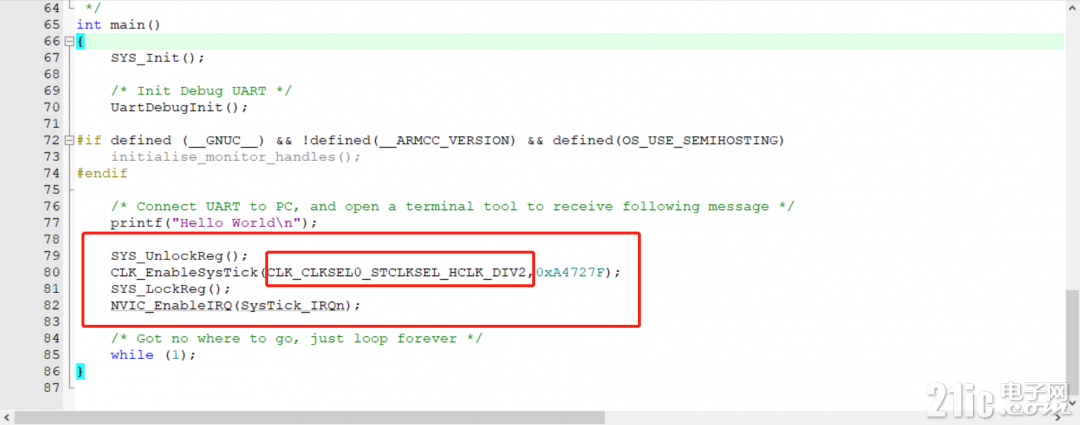

首先贴上测试代码,测试工具为Numaker-M253LE V1.1,测试代码为BSP包中Template模板工程上添加systick使能代码。

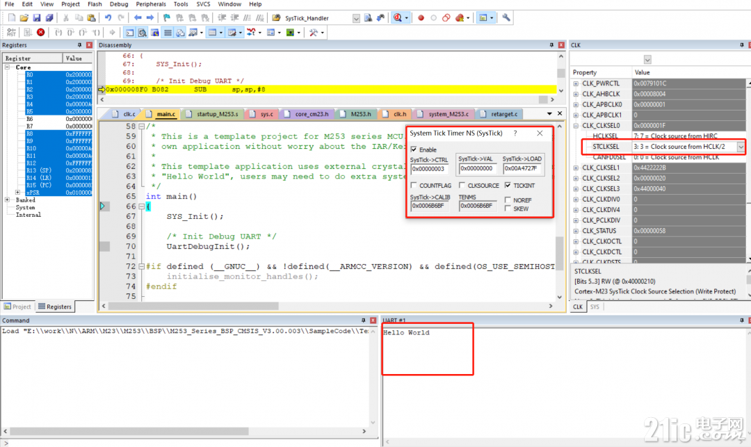

下载后运行输出,只打印了主程序Hello World,并没有进入中断,查看寄存器设置均正常,systick计数一直为0.
 楼主| wukaili666 发表于 2021-12-16 11:31 | 显示全部楼层

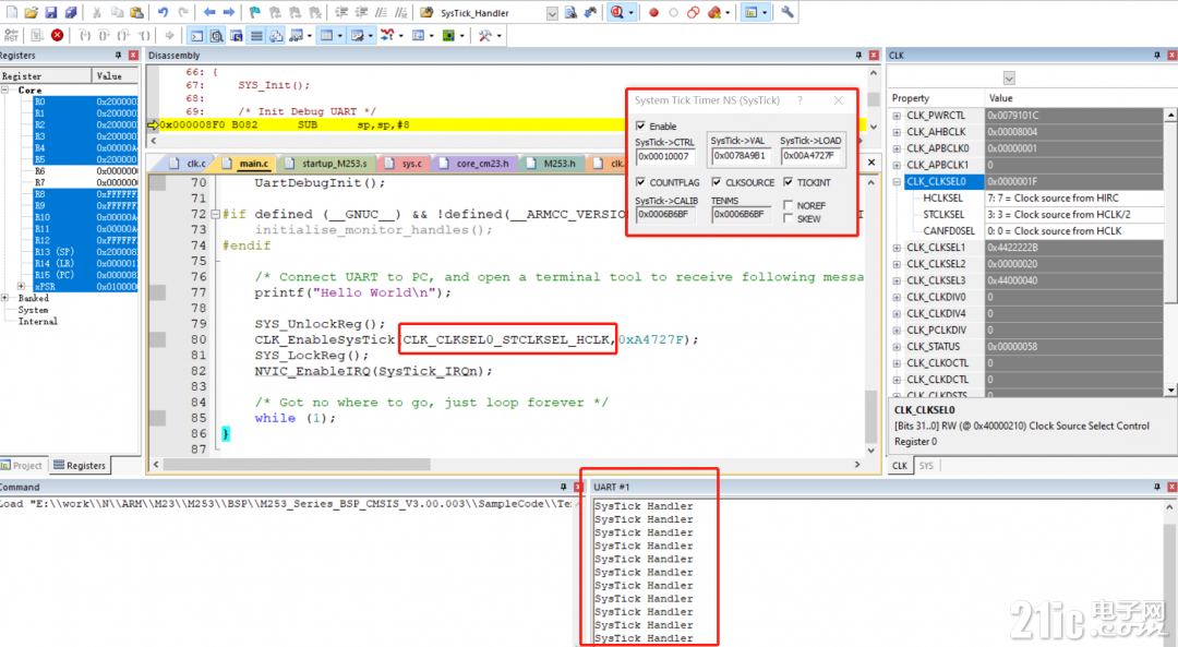

修改时钟源为HCLK后,功能正常。故猜测是不是systick的时钟源选择这里还有啥要注意的?

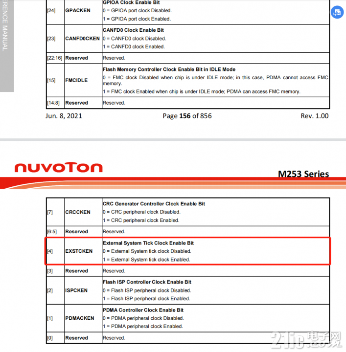

附上相关寄存器描述。

破案了,原因是M253新增了一些时钟的控制位,很多模块都可以灵活配置,单独开关,控制功耗。把这个位打开,功能正常。

可以更改时钟源,时钟源为HCLK以外的时候需要打开EXSTCKEN位使能
