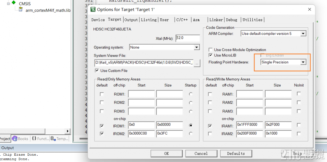

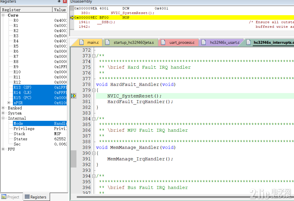

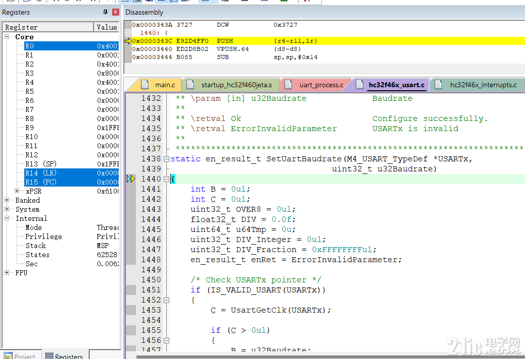

直接跳到硬件错误的终端服务函数

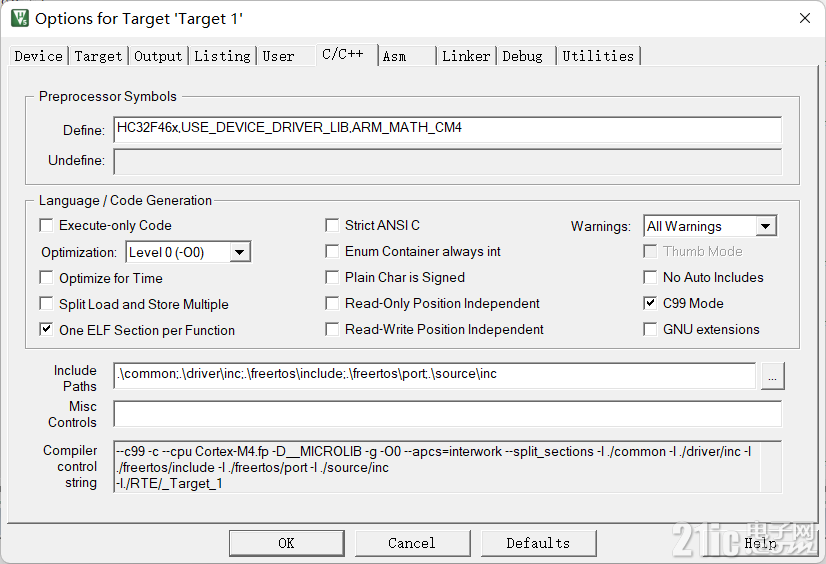

这是我在keil的配置
把FPU关闭程序就正常运行了,求助大佬们

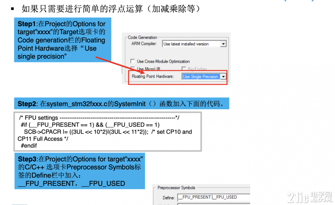

wubangmi 发表于 2021-12-16 15:10 | 显示全部楼层
 楼主| jiuyuea 发表于 2021-12-16 15:27 | 显示全部楼层
感谢大佬!运行正常了
