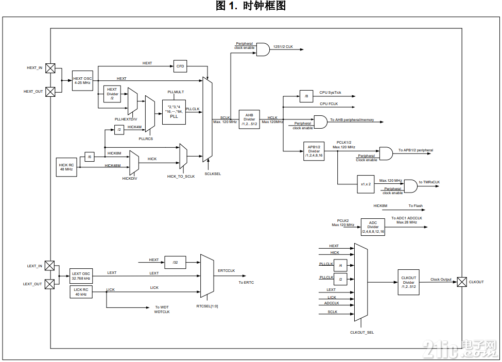

2 时钟树 ...... 7

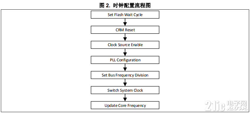

3 代码配置解析 ...... 8

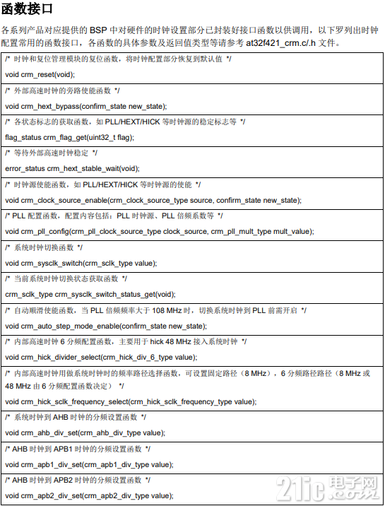

3.1 函数接口...... 8
3.2 时钟配置流程...... 8
3.2.1 Flash 等待周期(Set Flash Wait Cycle)...... 9
3.2.2 复位(CRM Reset)...... 9
3.2.3 时钟源配置(Clock Source Configuration)...... 9
3.2.4 PLL 配置(PLL Configuration)...... 10
3.2.5 总线分频(Set Bus Frequency Division)...... 10
3.2.6 切换系统时钟(Switch System Clock)...... 10
3.2.7 更新核心频率(Update Core Frequency)...... 11

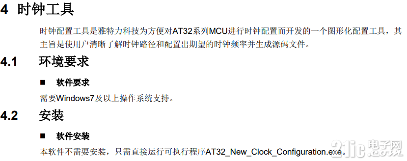

4 时钟工具 ...... 13
4.1 环境要求...... 13
4.2 安装...... 13

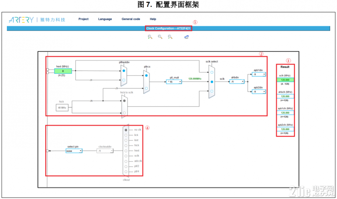

4.4 菜单栏...... 14
4.5 新建配置项目...... 14
4.6 配置界面的使用 ...... 15
4.7 生成代码...... 16
